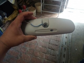

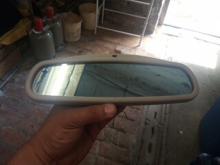

Ich habe nun meinen Laguna 2 Innenspiegel bekommen. Weiß zufällig jemand wie man die Verkleidung vom Spiegelfuß demontiert?
Die Kugel dürfte das gleiche Maß haben wie die originale beim Laguna 2. Hier noch der schon Teilzeitlegte Innenspiegel.
Beim Duster habe jetzt noch nicht entdecken können wie man Zerstörungsfrei den Spiegel vom Fuß trennen kann. Ich will das nämlich auch so gestalten dass es wieder in den Originalzustand rückgängig gemacht werden kann

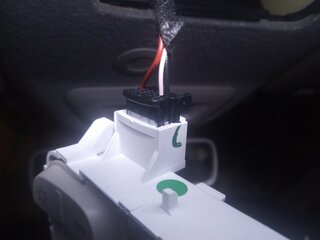

Ich habe die Innenleuchte ausgebaut um zu sehen was da an Leitungen verlaufen.
Schwarz = Masse
Weiß = Dauerplus?
Rot = Zündungsplus?
Kann man das so bestätigen, wenn nein bitte korrigiert mich.

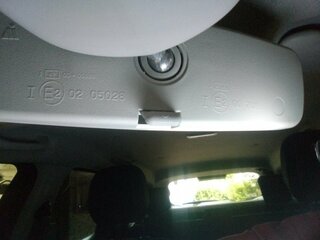

Selfie vom Innenspiegel.
Ich sehe, ist auch ein Spiegel vom Hersteller Magna. Gleich Nummer wie meiner. Dann haben die nur unterschiedliche Halter genommen.
Ich habe auch kurz mein Innenlicht demontiert um die Kabel durchzumessen.
Schwarz = Masse
Rot = 12V über Energiemanagement
Weiss = hat Strom wenn der Motor läuft. Pendelt dann zwischen 13,xx und 14,xx entsprechend der Lichtmaschine
Ich würde Rot vorschlagen.
Rot heißt das Energiemanagement gibt da nur Strom drauf wenn die Zündung an ist und die Spannung ist immer konstant?
Ja, sobald die Zündung an ist, sind dort konstant 12V drauf. Nach dem Ausschalten der Zündung ist über das Energiemanagement noch kurz für eine gewisse Zeit Strom an. Das siehst du auch an der Innenbeleuchtung.

Rot ist ein Dauerplus, was über die Zentralelektronik läuft, um es zeitgesteuert abschalten zu können.
Damit die Innenbeleuchtung bei (vergessener) offen stehender Tür nicht die Batterie leer saugt. Die Spannungsversorgung wird beim Entriegeln/Öffnen der Türen aktiviert.
Weiß ist Minus - Dimmung über die Zentralelektronik.
Dann macht es Sinn den Electrochromen Innenspiegel auf Rot für Plus und auf Schwarz für Masse anzuschließen.

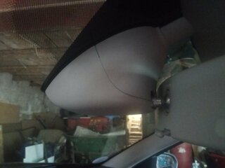

Ich habe heute den original Spiegelfuß demontiert, der Haken an der Sache ist dass bei diesem keine Bohrung durch den Kugelkopf geht um die Kabel durchführen zu können. Das ist zwar soweit eigentlich kein Problem, ich würden Spiegelfuß dann einspannen und dann halt kontrolliert eine Bohrung setzen.
Allerdings würde ich das ungern mit dem originalen Spiegelfuß machen wollen, weiß einer eventuell die Teilenummer und circa den Preis für einen originalen Spiegelfuß vom Duster 2018er Baujahr?
