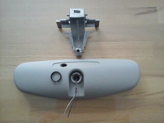

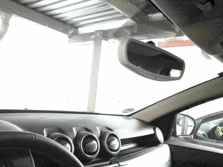

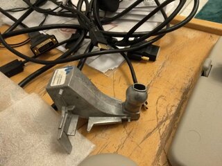

Ich habe an unserem Lodgy einen Renault Spiegel verbaut. Aber Vorsicht, bei mir war die Metallkugel der Renault Spiegel größer als die des Dacia. Es passte also so nicht direkt. Ich habe mir dann einen weiteren Spiegel besorgt vom Schrott von einem Clio und von dem die Halterung genommen.
Die Metallkugel des Renault Spiegel hab ich abgesägt und die Halterung des Clio Spiegels mit einem Dremel so bearbeitet das sie in die Metallkugel passt. Das ganze habe ich dann mit 2 Komponenten Kleber fixiert. Strom habe ich durch ein kleines Loch direkt nach hinten ausgeführt und dann oben an die Innenbeleuchtung angeschlossen. Das hat den Vorteil dass es nach wenigen Minuten auf jeden Fall aus ist und man keinen Stromfresser hat.
Wer es einfacher haben will sollte nach einem Nissan Primera Spiegel Ausschau halten. Der hat angeblich die gleichen Durchmesser wie der Dacia Spiegel und dann wäre das ganze Plug and play

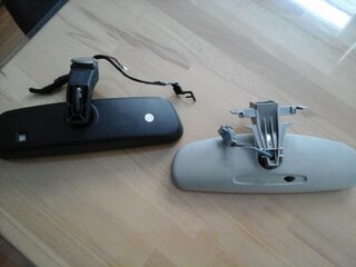

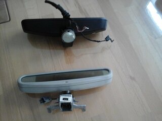

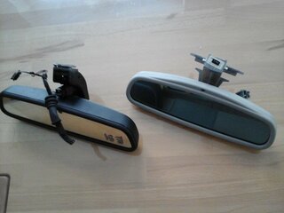

Heute kam jetzt auch der Laguna Spiegel. Ich hab jetzt den BMW- und Laguna Spiegel nebeneinander zum Vergleich gelegt. Ich werde den vom Laguna in den Duster bauen. Mir gefällt er besser. Wirkt nicht so globig und die Form ist schöner.
Danke für die Bilder. Ich warte jetzt auf meinen und bin gespannt wie gut dass im Duster klappt, insbesondere wenn man abgedunkelte Scheiben ab Werk hat
Der Laguna Spiegel ist genau der, den ich auch verbaut habe. Du wirst dir mit der Halterung und der Kugel auch was einfallen lassen müssen.

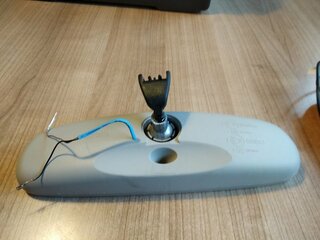

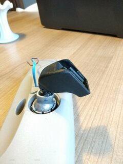

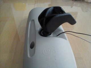

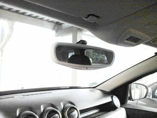

Ich hab' s auch gleich durchgeführt. Ging recht schnell. Am Laguna Spiegel den Federring am Kugelkopf nach oben mit einem kleinen Schraubenzieher weg drücken. Dann die Halterung herausziehen. Beim Duster Spiegel einfach kräftig ziehen um den Halter vom Spiegel zu lösen. Jetzt den Federring am Laguna Spiegel wieder anbringen. Ist eigentlich der schwierigste Teil Nun habe ich das Gehäuse vom Laguna Spiegel vorsichtig geöffnet und neben der Kugelkopfaufnahme ein Loch für das Kabel gebohrt. Alles wieder zusammenbauen und den Dusterkugelkopf auf die Aufnahme vom Laguna Spiegel drücken. Jetzt alles an der Scheibe vom Duster in die dortige Halterung schieben und vorsichtig mit einem Hammer d'raufklopfen. Als Schutz vor dem Hammer habe ich den Dusterhalter mit ordentlich Tapezierklebeband umklebt. Die Stromversorgung werde ich aber erst morgen über den Zigarettenanzünder provisorisch mit Strom versorgen. Der Spiegel sitzt jetzt etwas höher wird aber den Regensensor gut verdecken.
Da Bilder oft mehr aussagen, hier noch ein paar vom Umbau.
IMG_20190605_195159.jpgIMG_20190605_195318.jpg2019-06-05-20-18-47.jpg2019-06-05-20-17-21.jpg
