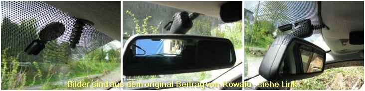

Ich habe mich auch mit dem Thema beschäftigt und bin im Forum daruf gestossen, dass jemand einen Rückspiegel vom BMW E46/E36 verbaut hat. Die Spiegel gibt es in der Bucht günstig und den Halter für die Scheibe zur Not bei BMW. Ich glaube es war im Lodgy Bereich des Forum. Hier wurde der Halter direkt neben den originalen vom Dacia Spiegel geklebt. Sah nicht so schlecht aus.

Ich habe jetzt zunächst einen günstigen BMW 3er Spiegel mit Abblendung und Scheibenhalter aus der Bucht für 22 EUR ersteigert. Das Geld investiere ich mal zum Testen. Falls sich der BMW Halter neben dem Dacia Halter anbringen läßt und dieser dann durch die Abdeckungen (Regensensor), die es gibt verdecken lassen, wäre es für mich auch ok. Ich suche mal ob ich die Bilder vom Lodgy Beitrag finde. Sah eigentlich ganz gut aus. Es wurde auch berichtet, dass der BMW Spiegel von besserer Qualität und etwas besserem Sichtfeld ist.

...jetzt habe ich auch den anderen Forumseintrag gefunden Abblendbarer Innenspiegel Lodgy
Zitat aus dem Beitrag. Danke an Rowalu !
"Der Umbau hat sich voll gelohnt.
Der Elektrochrome Spiegel des E46 ist auch ohne Anschluss der Elektrik wesentlich besser als der Original Spiegel.
1) Größeres Sichtfeld
2) Das Spiegelglas scheint generell hochwertiger zu sein, da er selbst bei Hinterher Fahrenden KFZ mit LED Licht deutlich weniger Blendwirkung aufweist (auch bei ausgeschalteter Elektronik)
3) sehr gute Handhabbarkeit, der Spiegel fühlt sich alleine im Vergleich mit dem Originalspiegel viel wertiger an "
Ich finde es sieht gut aus mit dem darüber angebrachten Halter. Da der BMW Spiegel auf den Halter gedreht wird, passt es vom Platz her.
Ich hoffe es ist ok, dass ich die Bilder in klein angefügt habe. Kann ich mir gut als Lösung für meinen Duster II vorstellen.
