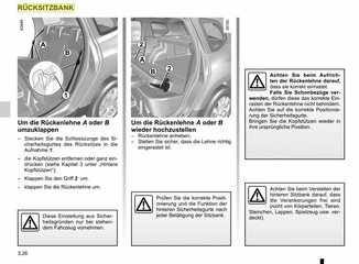

Steht so auch in der Betriebsanleitung drin, bei meinem jedenfalls... :readit:
Den Duster 2 Fahrern wird dieser Tipp leider vorenthalten, die neue BDA sieht lediglich die Absenkung der Rückenlehnen vor. Von Anheben der Sitzfläche steht da nix. Wird dies wirklich in der BDA Duster 1 beschrieben?
