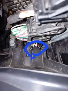

Hallo, das wird mein erster Auftritt. Mein Duster ist ein 1,5 dci mit Allrad. Ich habe folgendes Problem. Nachdem das AGR + EGR mit Filter getauscht wurde, gibt es eine neue Fehlermeldung P1488. Mein Schrauber ist noch ratlos und hat mich Montag wieder in die Werkstatt bestellt. Am Wochenende habe ich nach Marderbiss oder losen Steckern gesucht und ein weißes Kabel durchtrennt gesehen. Dieses Kabel ragt aus einen Kabelbaum, der in den Hauptsicherungskasten im Motorraum führt. Meine Frage: Haben alle Duster das durchtrennte Kabel, ist das normal? Für eine Antwort wäre ich dankbar.
mfG: gibgas
Du glaubst doch nicht allen Ernstes das ein durchtrenntes Kabel serienmäßig und somit normal sei ?
LG Rob
Die Diagnose zum Fehler 1488 bezieht sich auf ein EGR Niederdruckmagnetventil und da steht auch etwas von einem EGR Gasfilter und Sieb.
Dann gibt es noch extra ein EGR Ventil mit Motor.
Ein genauer Motorcode wurde ja nicht angegeben.
Es gibt einige unbelegte Kabel zwischen den Motorraumsicherungskasten und dem Innenraum, die in der Nähe der Zentralelektronik enden.

OldSteyler, ich sehe nur ein durchtrenntes Kabel, oder 2 nicht angeschlossene Kabel

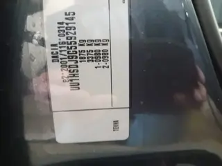

Im Duster I gibt es verschiedene K9K Motoren. Ein Foto vom Fahrzeugtypenschild (B-Säule Beifahrerseite) könnte weiterhelfen.

1488/77 : Ist das Foto richtig?
