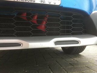

Könnte evtl jemand ein Bild einstellen, wo ihr sie hingesetzt habt? Danke im Voraus:-)
Hallo sasha
Bin in Urlaub, aber eine 3 Klang Fanfare ist mit etwas Geschick hinter der Stoßstange zu befestigen
Kann leider keine Foto finden
Stossstange runter und dann unten am Stossfänger befestigen
Habe es beim Logan 1 und Lodgy so gemacht

Ich habe dieses feine Teil bestellt und für 50€ in einer Renault-Fachwerkstatt einbauen lassen.
Die Hupe ist so laut und der Kompressor so stark, dass mein Abblendlicht leicht dunkler wird, wenn ich die Hupe betätige.
Wenn ich mal dran denke, dann mache ich ein Foto vom Einbauort.
