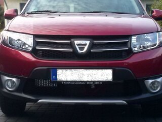

Habe bei meinem MCV und beim Sandero von meiner Mutter eine 3 Klang eingebaut.
Am einfachsten vorne alles weg bauen. Den Platz hat man nötig, und beim Sandero kam ich sogar ohne extra umbauen zu einem schönen Ergebnis.
Leider nicht gut zu erkennen aber bei beiden Fahrzeugen kann man unter dem Kennzeichen die 3 Hörner sehen
