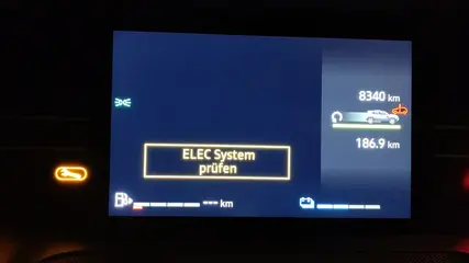

@kdog - Diese Meldung hatte ich auch, Werkstatt hatte nach Vorgaben von Renault verschiedene Steuergeräte updates gemacht. Das hatte alles nicht geholfen, somit wurde ein neues Getriebe eingebaut. (Dauer 3,5 Wochen)
also bei mir damals trat Fehlermeldung gelb nur 1x auf und das kurioserweise als ich kurz parkte (nach etwa 40min Fahrt) und keine 5min später wieder losfahren wollte, verschwand auch gleich wieder, konnte gerade so ein Foto machen, allerdings nur von einer Meldung, die mit Getriebeschadengefahr war zu schnell weg... für Foto reichte es nur noch für die Meldung "ELEC System prüfen" kA ob also vergleichbar...
Das war abends, ich rief Dacia Assistance und die machten Termin für Folgetag morgens, wo dann von Dacia beauftragter ÖAMTC (ADAC Equivalent) kam, kurz über OBD Schnittstelle Fehlerspeicher auslas, dort aber kein Fehler hinterlegt war und mir dann grünes Licht gab, zum AH zu fahren (ohne Abschleppen), ich konnte also auch erst am Folgetag ins AH.
Dort wurden Fehlerspeicher ausgelesen (unklar ob AH Fehler fand) und aufgrund meiner Aussagen nach verfügbaren Updates gesucht und gefundene spezifische Software Updates gemacht (laut Aussage AH genehmigt Dacia nur Updates im AH, wenn Fehler auch wirklich auftreten und diese gemeldet werden, reines Vorhandensein von Updates und am aktuellen Stand halten wollen ist kein Grund, angeblich Kostenfrage, auf Werkstattupdates bezogen gemeint, OTA ist was anderes, wobei ich noch kein OTA hatte?!) so kam ich auch gleich zum Media Nav Update, da ich Gelegenheit gleich nutzte und alle mir aufgefallenen Fehler erwähnte wie Aufhängen des Media Nav, eingefrorene Kameras, usw. (Der Lautstärkefehler, das Mikrofon statt Lautsprecher Lautstärke verändert wird tritt seither übrigens zwar noch auf, aber wesentlich seltener, kann mich adhoc nur an 1x erinnern, das plötzlich wieder Mikrolautstärke am Bediensatellit gewählt war beim verändern statt Lautsprecher)
Diesen Fehler habe ich auch immer wieder.
Fing an, nachdem sie das Getriebe getauscht habe.
Kommt zufällig beim Fahren / Parken und verschwindet nach kurzer Zeit von alleine wieder.
War mehrmals beim Autohaus, aber die finden nicht, woher der Fehler kommt.
Die haben es selber auch schon gesehen, aber im Fehlerspeicher war nichts hinterlegt.
Ich soll erstmal so weiterfahren und wenn er dauerhaft da ist, soll ich mich melden.
Hab es schriftlich von der Geschäftsleitung.

Optisch betrachtet ist die Anzeige vergleichbar, Getriebe prüfen und der Schraubenschlüssel unten links.
Auch diese Meldung ist am Mittwoch nach wenigen Minuten selbstständig verschwunden.
Also weiter gefahren.
Donnerstag dann auf dem Weg zur Arbeit nochmal erschienen. Fahrzeug rechts rangefahren, Automatik auf "P" und Start/Stopp Taster betätigt. Kurz gewartet, Start/Stopp Taster erneut betätigt und damit alles wieder gestartet. Meldung war weg und tauchte für den Rest der Fahrt nicht mehr auf.
Frei nach IT Weisheit: "Reboot Tut Gut!"
Hier hatte ich dann Vormittags im AH angerufen und gefragt, ob ich am frühen Nachmittag vorbeikommen kann. Meister sagte, erst einmal beobachten. Reboot war erst mal richtiges Vorgehen gewesen.
Auf der Heimfahrt dann auf den letzten Metern tauchte die Meldung wieder auf. Also Auto auf meinem Parkplatz abgestellt und keinen Kopf gemacht.
Gestern früh dann, kam das PopUp des Todes., wie im Eingangspost beschrieben, woraufhin ich dann im Schritttempo nach Hause gerollt bin, waren nur ein paar Hundert Meter und den ADAC gerufen hatte.
