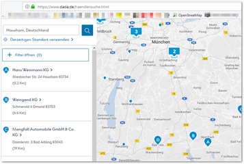

Zwar wage ich kaum zu hoffen, doch dein Autohaus ist nicht zufällig nahe dem Münchner Umland? Denn falls doch, würde ich zukünftig gerne bei deinem Autohaus Kunde werden ;-)
Bisher suche ich noch vergeblich nahe München bzw. Dachau, nach einer guten Dacia/Renaul Werkstatt oder Autohaus.
Das Autohaus sitzt in Hausham, etwas südlich von Miesbach.
Die Leute dort waren auch der hauptsächliche Grund, warum ich mir überhaupt einen Dacia geholt habe.
Ahhh! Da ist das Winklstüberl gleich ganz nah.
Dacia/Renault Händler in Hausham? Oder wie erkenne ich dann das richtige Autohaus?
