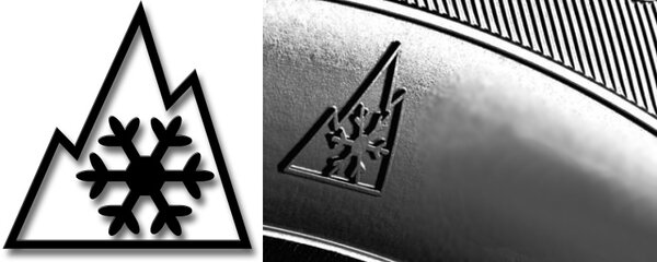

Neuregelung: Für Winterreifen ist
das Alpine-Symbol künftig Pflicht
Doch was genau ist eigentlich unter dem Begriff Winterreifen zu verstehen? Bislang mangelte es hierbei an einer expliziten Konkretisierung. Diese Lücke hat der Gesetzgeber zum 1. Juni 2017 geschlossen. Hierzu verweist § 2 Abs. 3a der Straßenverkehrs-Ordnung (StVO) nun auf den neuen § 36 Abs. 4 StVO. Dieser schreibt explizit vor, dass lediglich jene Reifen als wintertauglich gelten, die mit dem Alpine-Symbol gekennzeichnet sind.8 Das dreieckige Logo besteht aus einer Schneeflocke, die von einem gezackten Berg umrahmt wird, und ist auf der Reifenschulter zu finden. Für dieses geschützte Gütesiegel müssen Winterreifen ein einheitliches Testverfahren bestehen und hohe Anforderungen erfüllen. Damit bieten sie die sicherste Lösung in der kalten Jahreszeit.
Allerdings sieht der Gesetzgeber eine Übergangsfrist vor. Will heißen: Bis zum 30. September 2024 gelten weiterhin auch sogenannte M+S-Reifen als wintertauglich – vorausgesetzt, sie wurden bis zum 31. Dezember 2017 hergestellt.9 Die Abkürzung „M+S“ oder „M&S“ steht übrigens für „Mud and Snow“ (zu Deutsch: „Matsch und Schnee“). Doch dahinter verbirgt sich keine geschützte Kennzeichnung – der Aufdruck ziert zum Beispiel auch Offroad-Reifen für SUV und Geländewagen, wie z.B. beim Dacia Duster. Die spielen ihre Stärken eher auf unbefestigtem Terrain aus und besitzen nicht zwangsläufig auch Kompetenzen auf Schnee und Eis oder bei klirrenden Minustemperaturen.
Wer WR ohne das Symbol fährt ja das Läuten schon vor jahren nicht gehört. Selbst GJR schaffen das Symbol. D.h. ein WR ohne das Symbol kann kein WR sein oder ist nen Klumpe Gummi.
Wozu sollten die M&S Kennung haben??? Nochmals, das ist ein Marketing Symbol ohne echten Wert.
Nur das Schneeflocken/Kristal/Alpin Symbol hat in D eine für die STVO bzw STVZO aussagende Bedeutung

Also ich werde immer verwirrter. Ich hatte immer gedacht ,ein Winterreifen erkenne ich ,ohne auf das Profil zu achten am Berg und Schneeflocken Symbol, und ein Ganzjahresreifen am M+S. Wenn 2018 das M+S für Gjr nicht mehr reichen, wie erkenne ich dann einen reinen Winterreifen ? wie unterscheide ich nun einen Ganzjahresreifen von einem Winterreifen? Muss ich jetzt jeden Reifenhändler glauben das er mir den richtigen Reifen verkauft? Für den Gesetzgeber ist das egal , Hauptsache (Winter -Schneeflocke ) Für den Sommer möchte ich kein Winterreifen ,getarnt als Ganzjahresreifen ??.Ich bin doch hier richtig mit meinen Fragen oder?:bang::wacko:
Zu allererst am Lamellenprofil welches bei Ganzjahresreifen nicht so ausgeprägt ist und natürlich an der Werbung für den selbigen. Die gesetzlichen Grundlagen für den Zeichenwechsel wurde ja weiter vorn schon erklärt. Und es wurde auch schon gesagt das es Sommerorientierte und Winterorientierte Ganzjahresreifen gibt. Dazu gab es auch Tests. Alles klar...nöööö, nicht schlimm. Also bleibt nur die Auswahl nach Lage und gefahrenen Kilometern. Ich als Stadtmensch mit wenigen Kilometern komme mit Ganzjahresreifen bestens zurecht.
Beim Winterreifen geht das feine Lamellenprofil über die ganze Reifenbreite und beim Ganzjahresreihen nur im Mittelbereich, d.h., im Außenbereich vom GJR sind die Stollen OHNE diese Lamellen.
Nein, das ist nicht korrekt, weder jetzt noch früher.
Das Berg und Schneeflocken -Symbol war FRÜHER eine freiwillige Zugabe der Reifenindustrie. Rechtlich bindend war M+S für Winterreifen.
HEUTE ist das Berg und Schneeflocken -Symbol rechtlich bindend, das M+S Symbol hat eher keine Bedeutung mehr.
Lediglich in der Übergangszeit sind noch Reifen mit NUR M+S Kennzeichnung als Winterreifen erlaubt.
Ganzjahresreifen mussten früher wie heute die entsprechende Kennzeichnung M+S bzw. Alpine tragen. Zu erkennen waren dies aber eher am Namen. Z.B. "Cross Climate" oder "All Seasons".
