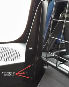

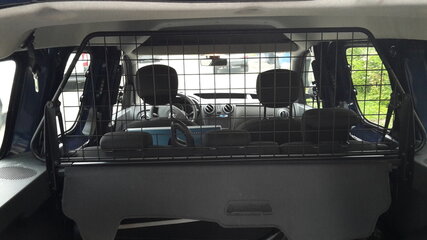

Ich hab für meinen Dokker wegen der Hunde das Original Trenngitter für 160 Euronen bestellt und es wurde vom AH sogar kostenlos eingebaut.
Macht insgesamt einen guten und wertigen Eindruck und wurde mit Schrauben am Fahrzeug befestigt (siehe Bild 1).

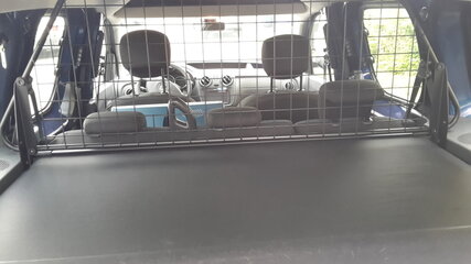

Auf Bild 2 ist das Gitter in der Totalen zu sehen, und auf Bild 3 dann mit ausgezogenem Gepäckraumrollo, was bei diesem Teil problemlos geht.
Die beidseitigen jeweils 3 Schrauben lassen sich sicher leicht lösen und so das ganze Gitter entfernen.
Geht aber mit diesem Gitter sicher nur sinnvoll, wenn die 2 Sitzreihe genutzt wird.
Sind die Sitze umgeklappt oder gar ausgebaut, wäre eine andere Lösung sinnvoll.

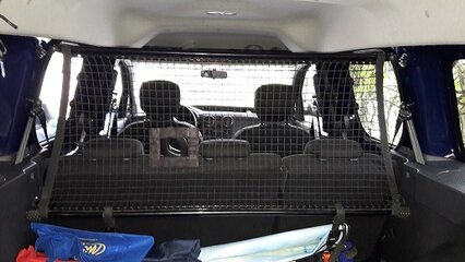

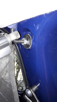

Ich habe bei Kleinzeigen ein Netz vom Kangoo für 18,- erstanden und in die Löcher in der C Säule Haken geschraubt. Loch ins Netz für den Gurt und fertig

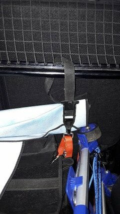

Ich stand vor meinen Urlaub vor dem gleichen Problem, konnte mich aber weder für das eine noch das andere durchringen. Am Ende habe ich einfach zwei Zurrgurte über Kreuz genommen, das ging wirklich sehr gut. Du hast einige Zurrösen, die du hierfür nehmen kannst. Am Boden vier Stück und auch an der Rückbank.

Dokker.jpg dokker1.jpg dokker2.jpg Ich habe bei E..Kleinanzeigen ein Kangoo-Netz für 18,- erstanden und in die vorhanden Löcher in der C-Säule Haken eingebaut auf die das Netz gesteckt wird. Gurtdurchführung in das Netz gebaut (ausgeschnitten und Kanten mit Leder Verstärkt) und das Netz mit Gurten an den vorgesehen Punkten am rücksitz befestigt.
