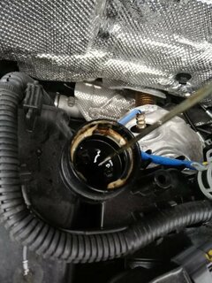

Öl ist schwerer als Wasser. In der Ölwanne sammelt sich das Wasser unten, darüber steht das Öl. Wenn der Motor läuft, vermischt sich das ganze und es kann eine matschige oder schaumige Masse entstehen, die meist braun, gelb oder grau ist.
Das Wasser bzw. die Öl-Wasser-Emulsion darf natürlich nicht in den Schmierkreislauf kommen, denn das zeugt schmiert nicht gut und kann für Verstopfungen sorgen.
Wenn man lange Strecken fährt und der Motor richtig warm wird, verdampft das Wasser normalerweise und tritt aus. Aber dazu ist es natürlich nötig, dass die Öltemperatur an den Stellen des Ölkreislaufs, der nicht verdichtet ist, über 100° liegt. Das Öl muss also drucklos über 100° haben, damit das Wasser verdampft. Wenn du das auf 15km schaffen willst, solltest du dir einen schweren Anhänger besorgen und die 15km möglichst bergauf fahren. Sonst klappt das auf der kurzen Strecke nicht.
Wenn du das Problem durch Austauschen des Öls lösen willst, ist das grundsätzlich eine gute Idee. Aber ausgerechnet dieser Öl-Wasser-Schlamm fließt besonders schlecht ab. Also auch vor dem Ölwechsel solltest du den Motor am besten ordentlich warm fahren.

Unser Gabelstapler produziert diesen Ölschlamm in verkaufsfähigen Mengen und da war es jetzt tatsächlich so, dass das Öl nach einem Jahr wie Milchsuppe aussah.

Es wird schon so sein wie hier mehrmals beschrieben, dass der Einfüllstutzen einfach außerhalb des heißen Bereichs liegt.

Ist doch eigentlich auch nicht soooooo ungewöhnlich, daß es im Deckel gelb ist.
Der Deckel dient dazu, daß keine Öldämpfe in den Motorraum austreten ....... also dampft das Öl aus.
Gleichzeitig dampft eine geringe Menge Feuchtigkeit aus, die im Öl enthalten sein kann.
In beiden Fällen handelt es sich um "dampfende" Medien und wo lagern sich die ab wenn sie aufsteigen?
Richtig, an der höchsten Stelle und das ist der Deckel.
Dort trifft also Wasser und Öl zusammen und weil beide als Nebel auftreten, bilden sie eine Emulsion die weißgelblich erscheint.

Während beim 1,4er der Öleinfülldeckel direkt auf dem Ventildeckel sitzt, eventuell von innen mit Öl benetzt wird, jedenfalls an einem sehr warmen Ort untergebracht ist, befindet sich der Ölstutzen beim 1,2er ca. 10cm vom Ventildeckel entfernt und nur von (kalter) Luft umgeben.

Und der Einfüllstutzen ist aus Kunststoff. Also alles normal. Bitte keine Sorgen machen. Hier im Forum ist schon so manches Fahrzeug kaputt geschrieben worden.
Hallo Zusammen,
bin seit 4 Wochen Besitzer eines "neuen" Dacia Sandero ll SCe 75 BJ 2019 (das Auto wurde im Autohaus als Vorführwagen bzw Ersatzauto schon benutzt) mit 5000 km.
Ich habe vor 4 Tagen das Öl geprüft und dabei am Öldeckel eine Überraschung gefunden.... (s. Foto).
Ist es vielleicht normal bei dem Motor?
