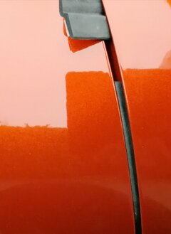

Deine Gedanken zum Klebeband teile ich - man braucht vorm Losfahren noch einen Helfer der die Fahrertür zuklebt, will man nicht durch die Hecktür einsteigen.
Das lässt sich auch mit einer dünnen "D" oder "Z" - Dichtung für länger als eine Fahrt lösen.
