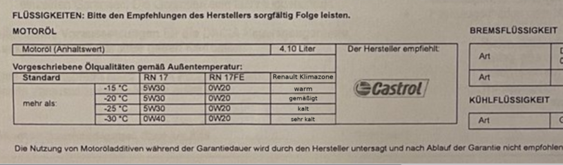

Zu jeder Fahrgestellnummer gibt es ein „Fahrzeugspezifisches Datenblatt für Garantie und Service", Was die Garantiebedingungen und Laufzeiten enthält. Garantiebedingungen sind auch die darin enthaltenen Wartungsintervalle und Flüssigkeitsnormen.
Ich habe diese Beispiel - Tabelle zum besseren Verständnis mit der Renault Klimazonen Einteilung ergänzt:
Renault befüllt die Fahrzeuge je nach Klimazone mit unterschiedlichen Ölqualitäten und Kühlmittelkonzentrationen.
Die meisten EU Länder sind der gemäßigten Zone zugeordnet, außer die nordischen EU Länder. Die sind kalte Zone. Ein Beispielland für die sehr kalte Zone ist Russland.
Außerdem kann die Zoneneinteilung auch unterschiedlich ausgelegte Klimaanlagen und Heizungen bewirken.
