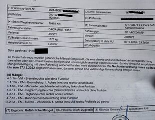

Das größte Problem bei Dacia sind die Besitzer, denen Wartung und Fahrzeugkontrolle einfach unbekannt sind oder es eben einfach nicht machen.
Wie häufig habe ich Dacias gesehen bei der HU mit endlos vielen Mängeln, an denen aber am Ende der Besitzer Schuld ist, weshalb jedoch Dacia im TÜV-Report so schlecht abschließt.
Hier mal wieder ein schillerndes Beispiel dafür.
