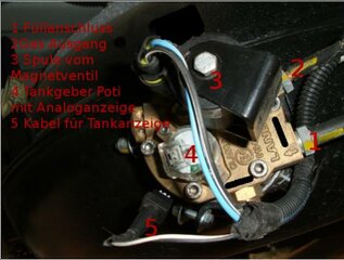

Wenn bei dir so ein Lovato Multiventil MV305 mit 2 Handabsperrventilen verbaut ist, passen die oben verlinkten Spulen nicht.

Ich habe ein anderes Ventil verbaut .Komisch. Ein Absperrad auf der Hinterseite und ein kleiner schwarzer Kasten rechts am Rand.Kein zweites Rad.

Wenn das bei dir anders aussieht, wäre es besser, wenn du mal Fotos machst.
In dem ersten Link, den ich dir geben hatte, sind 3 Fotos aus der Diagnose.

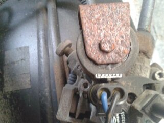

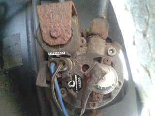

Hier wie versprochen die Fotos.
Die Tankanzeige also dieses Schauglas kann ich auch selber wechseln oder?Nicht Gasführend?
Wo ist den auf dem Bild meine Magnetspule? Das schwarze Teil ganz rechts?

Auf deinem Foto ist eine neue BM12 Magnetspule auf einen Tomassetto AT02 Multiventil verbaut. Also muss ich meine Aussage von gestern revidieren:
Die die BM12 Spule könnte demnach durch so eine kostengünstige Alternative ersetzt werden.
