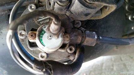

attachment.php
Der Stecker vom Tankgeber sitzt nicht besonders fest, der Sensor kann auch durch Wassereinwirkung ausgefallen sein.
Falls du keine Garantieansprüche mehr hast, kannst du dir ja mal die Stelle selbst anschauen. Zum Abschrauben der Schutzhaube ist ein Schlüssel SW10 notwendig.
Kabelschäden sind eher selten, bei einem Wasserschaden können die Steckkontakte beschädigt sein. Den Sensor könnte man auch selbst ersetzen, er wird durch Magnetkraft angetrieben - hat keine direkte Verbindung zum Gas.

Ich habe die Kappe mal abgeschraubt und mir die Stecker angesehen.
Zuerst einmal - es war Mutterboden in der Kappe. Warum? Weiss ich auch noch nicht... <_<
Die Stecker an sich scheinen trocken, am grossen Stecker kann man das auch sehr gut an den 3 Dichtungsstufen sehen.
Bei laufendem Motor habe ich "ein wenig" am Kabel gedrückt / gerüttelt / gedreht, um die Steckverbindung zu kontrollieren - der Fahler trat erst wieder auf als ich den Stecker abgezogen hatte.
Beim zweiten Anlauf brauchte ich das Kabel nicht einmal berühren, und der Fehler trat auf.
Somit tippe ich auf den Sensor. An dem fand ich die analoge Anzeige interessant - kannte ich noch nicht ;) Aber - wie liesst sich die? Skala ist da - aber kein Zeiger?!? :huh:
Also ich werde mir den Sensor besorgen und dann mal weitersehen...

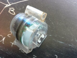

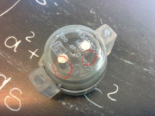

Heute Morgen also fix den neuen Sensor eingebaut. Bei genauer Betrachtung des alten Sensors war dieser von innen feucht. Ich habe dann mit einer Schraube den inneren Magneten gedreht - das war sehr kratzig und ruckelig. Der neue läuft mMn wesentlich sauberer. Passt auch zu meinem Eindruck, das die Anzeige in letzter Zeit immer ungenauer wurde.
Erste Testfahrt lief problemlos - anbei noch Bilder vom alten Sensor.
