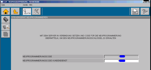

Wenn eine alte Version angezeigt wird und das Renault-Net keine Aktualisierung anbietet, ist per DVD im Notbetrieb zu aktualisieren:
Dort wird zwangsläufig die aktuelle Version bereitgestellt, wenn die DVD nicht zu alt ist.
Für dieses Verfahren ist ein Code erforderlich:
Wenn dieser von Renault nicht freigegeben wird, findet man in den Weiten des www ein kleines Programm, das den Code errechnen kann.

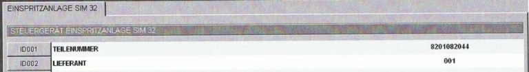

soooo... aktueller Lagebericht: also gestern wurde das Steuergerät neu programmiert. Zusätzlich wurde die Drosselklappe gereinigt. Bis jetzt sind die Drehzahlschwankungen nicht mehr aufgetreten! Ich bin optimistisch! :-)
jetzt 8201082044.
Das ist eine alte (wahrscheinlich deine originale) Softwareversion.
Die hatte auch der User in dem Stottervideo original drauf, was ich weiter vorn verlinkt hatte.
8201082042 ist die elektronische Version deiner Softwareversion. Die dürfte sich beim Aktualisieren nicht geändert haben.
Aktuell wäre bei deiner Version des Steuergerätes:
elektronische Version 8201082042
Softwareversion (Teilenummer) 8201248556
So ein Ausdruck deiner Steuergeräte Historie würde zeigen was bzw. ob überhaupt aktualisiert wurde.

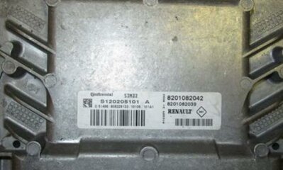

Hardwareversion 8201082039 und elektronische Version 8201082042 stehen auch auf dem Aufkleber auf dem Steuergerät:
Die elektronische Version ändert sich bei der Aktualisierung nur, wenn zusätzliche Optionen in der Grundprogrammierung geändert werden, zum Beispiel Aktivierung des Tempomaten.

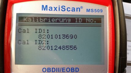

Versuchst du noch mal mit einem OBD-Scanner den Softwarestand (ID2) auszulesen?
nee, eine rechnung erwarte ich dafür nicht! ...hab das auto ja erst vor ein paar wochen da gekauft...und den fehler auch gleich bemängelt....ich kenne nur einen, der privat so ein diagnosegerät hat, und der hat es leider nicht geschafft, die nummer auszulesen...
so, es hat ein bißchen gedauert, aber jetzt hab ich mir mal so ein gerät besorgt und die kalibrierungs-id auslesen können! ...das stottergas ist übrigens seither kein einziges mal wieder aufgetreten! :-)
