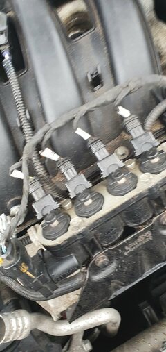

Habe mal eine Frage Betreff Gas einspritzdüsen . Da mein Dacia Duster Bj.2012 bei Gas immer im Stand ausgeht oder untertourig im Stand ist sagte meine Werkstatt das es an den 4 Gas einspritzdüsen liegt und komplett gewechselt werden müssen mit der Halterung. Meine Frage ist, werden nicht nur die 4 Düsen gewechselt auf blau. Renault meint das bei dem alles gewechselt werden müsste

Wenn du Handwerklich etwas begabt bist kannst du den wechsel selbst vornehnen und zwar nur die Injektoren. Das dauert mm. 30min. Das Rail ist ein "totes " Bauteil welches nicht kaputt geht. Das ganze ist schnell erledigt. Stecker abziehen eventuell markieren da diese nicht vertauscht werden dürfen. Die 4 Schrauben entfernen Blech abnehmen dann mit einer Zange die Injektoren heraus ziehen. Nicht erschrecken es tritt eine geringe menge Gas aus (PLOPP). Die neuen Injektoren an den beiden O-ringe etwas mit Silikonspray oder Spüli etc. schmieren dann lassen diese sich wieder leicht einsetzen. Alles wieder umgekehrt zusammen bauen. Für die gesparten 460 € was schönes unternehmen. :)

So wie der Kabelbaum auf dem Foto zu sehen ist, dürfte keine Verwechselungsgefahr der Stecker bestehen. Das Einblasschläuche unter dem Rail über Kreuz angeschlossen wurden, ist nicht sehr wahrscheinlich, kann aber leicht überprüft werden.
Aus der Ferne ist dieses Fehlerbild schwer zu beurteilen. Wenn die Gassteuerung beim Umschaltversuch keine Fehlermeldung sendet und nicht automatisch in den Benzinbetrieb geht, deutet das auf einen Gemischfehler.
Im Benzinsteuergerät wird unter Motorkontrolle/Kraftstoffkreislauf der LPG-Druck (PR1116) und die Korrektur Betriebsgemisch (PR137) angezeigt.
Dort wären die Werte von PR137 im Benzinbetrieb und während des Umschaltversuchs interessant und PR1116 bei Motor aus/Sensor aus dem LPG Rail ausgebaut, Sensor wieder eingebaut/ Motor auf Benzin und während des Umschaltversuchs.
