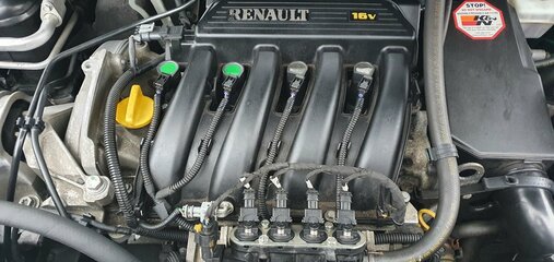

Ich hatte nach einem aktuellen Foto von den Injektoren gefragt. Und dann würde mich noch interessieren, wie der Motor sich auf Benzin verhält.
Aktuelle Foto noch nicht gemacht, habe ihn gestern erst wieder bekommen ,aber mach ich gleich noch. Auf Benzin läuft er ruhig
Wurden da auch die Stabzündspulen getauscht? Ich sehe 2x schwarz und 2x grüne. Wenn das einmal anfängt mit den Stabspulen tauscht man am besten alle aus.Ich würde ja fast wetten das die Zündung was hat wenn er auf Benzin immer läuft und nur auf Gas muckt.
Ja wurden nur zwei getauscht da wasser rein lief und 2 zündspulen waren defekt und meinten das zwei neue reichen
