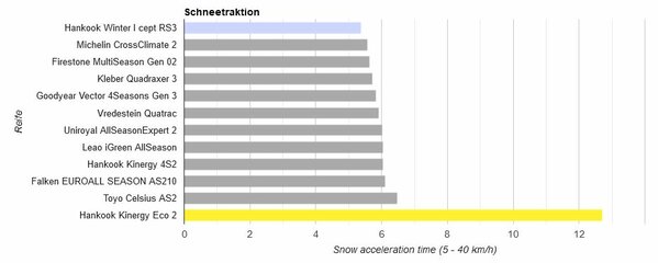

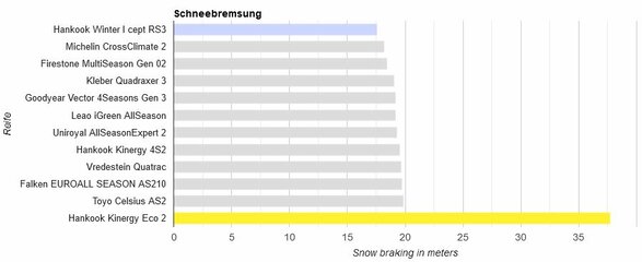

Macht meiner Meinung nach wenig Sinn. Heutige GJR sind ziemlich winterlastig. Für 2% mehr Schneeperformance kann man sich das eigentlich sparen.
Ich mache es anders herum: Sommerreifen im Sommer und (einen gezielt winterlastigen) GJR im Winter. Letzter hat dann bei 10-15 Grad trocken oder "Schmuddelwetter" im Frühjahr und Herbst mehr Reserven als den puren Winterreifen.

Ich versuche mal meine Intention dahinter zu erklären.
Durch die 3 Auto Abos mit 3 unterschiedlichen GJR die letzten 2 Jahre habe ich bei den 10-15 Tagen Schneematsch im Jahr hier keinerlei Einbuße gespürt. Selbst beim provozieren mit dem knackigen ST Line Fahrwerk am Ford Focus war immer ausreichend Antrieb vorhanden. Oder die Elektronik hat einen spätestens zur vernunft geregelt.
An den ganz heißen Sommertagen oder im Italienurlaub wurden aber alle etwas weicher. Bei einer normalen Motorisierung wäre mir das egal gewesen. Aber durch den drehmomentstarken Hybridantrieb, der auch mal StVO-konform Spaß machen kann, wollte ich im Sommer eben einen knackigen Sommerreifen.
GJR wurden doch erfunden, damit man sich das Wechseln/ Umziehen/ Einlagern sparen kann
Wenn man das maximale aus dem Profil rausholen möchte, wäre ein jährlicher Wechsel aber ratsam. Auch um Sägezahn vorzubeugen. Die vordere Achse neu bestücken während die hintere das Profil "für die letzte Saison" abfahren kann mache ich nicht mehr. EIn kompletter Wechsel aber Verschwendung, wenn hinten noch Gummi wäre. Also komtm auf mich, durch meine Entscheidung, eh ein jährlicher Wechsel zu. Dabei angemerkt: Ich bin auch Vielfahrer mit 20.000km im Jahr.
Aber GJR im Winter ? - Da kann man dann auch gleich Wintereifen nehmen.
Wie meine Bilder oben zeigen ist der Abstand im Winter nur noch sehr gering. Der ersten Generationen GJR waren fairerweise wohl eher sommerlastig. Die Performance der GJR im Winter ist in meiner Gegend nach meiner Erfahrung und der Datenlage also völlig ausreichend.
Durch die GJR in der Wintersaison kann ich diese aber etwas strecken. Also Sommerreifen erst zum 1. Mai drauf und am 30. September wieder runter. Diese ganzen wechselhaften Tage im März und April, sowie Oktober und November bin ich prozentual mit dem GJR sicherer untwergs als mit einem Spezialisten. Wenn es morgens noch nahe 0° ist aber zum Feierabend 15°. Oder generell noch mal ein überraschender Wetterumschwung erfolgt.
Die Temperaturunterschiede sind hier das Stichwort. Etwa ab 5° nimmt der Bremsweg von Winterreifen gegenüber den GJR im trockenen deutlich zu. In der Zwischensaison oft blöd zur Tagesmitte.
Anderherum benötigt der Sommerreifen bei nässe etwa 10° um auf das Niveau vom GJR oder Winterreifen zu kommen. In der Zwischensaison wenn es morgens nahe dem Gefrierpunkt zur Arbeit geht ist das blöd.
Ich opfer halt 2-3-4% Punkte im Schnee/Minustemperaturen um ansonsten halt "breiter gesichert" zu sein.
