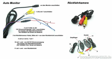

Wo schließe ich das rote Kabel des Adapters an ?

im allgemeinen ist es so, das die Kameras entweder über Funk oder auch über Kabel betrieben werden können. Ich habe mich immer für die Kabelvariante entschieden da sie störungsunempfindlich ist. Für Funk werden ein Empfänger und ein Sender benötigt.

Ich habe auch eine Funk-Rückfahrkamera, sie funktioniert bestens! Jeglicher "Meinungen" zumTrotz...
Meines Wissens ist das rote Kabel mit der Plus-Leitung zu verbinden, die man von Vorne holen muß. Ein weiteres Kabel mit dem Plus der Rückfahrleuchte verbinden, damit wird bei Einlegen des Rückwärtsganges das System aktiv (Steuerkabel), dürfte das Blaue sein und Schwarz ist eben Masse.
Plus auf Rot benötigt man für die Rückfahrkamera wie auch die Beleuchtung bei Dunkelheit.

WIE bringe ich das rote Kabel denn am "Plus" der Rückfahrleuchte an?
Hallo, @Sulfur !
Verschaff Dir Zugang zum Kabel für Deine Rückfahrleuchte!
Evtl. mußt Du im Kofferraum eine Seitenverkleidung ausbauen.
Prüfe, welche Kabelfarbe zur Leuchte des Rückfahrscheinwerfers gehört!
Klemm an dieses Kabel einen Stromdieb an!
Viel Erfolg!
Wo schließe ich das rote Kabel des Adapters an.Bei Funk lege ich doch kein Kabel nach vorne oder ?
Der TE scheint nun aber von so vielen Infos regelrecht erschlagen.
Der gezeigte Kabeladapter hat nun den Eingang für das Videosignal von der Kamera und die Spannungsversorgung dafür. Wäre noch zu klären, ob 12V oder 6V.
Bei einer Funkverbindung bräuchte man ein Sender- und ein Empfängermodul.
Beides muß mit Strom versorgt werden, den man sich abgreifen muß. Das vom Rückfahrscheinwerfer.
Aber dazu fehlen eben noch zu viele Infos. Vermutlich soll wohl das Media Nav den Monitor spielen.
