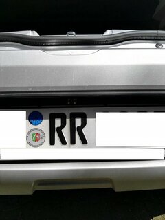

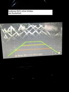

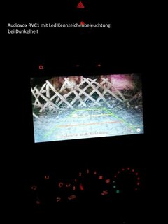

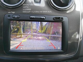

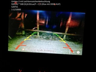

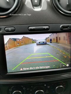

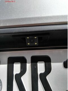

hier noch ein paar Bilder vom neuen Umbau der Rückfahrkamera, das Gehäuse ist noch ein Prototyp, da muß
ich noch 1-2 Änderungen machen. Die Kamera habe ich auch getauscht. Wenn das fertig ist kommt die Frontkamera dran, da möchte ich auch Änderungen vornehmen.
Rolf

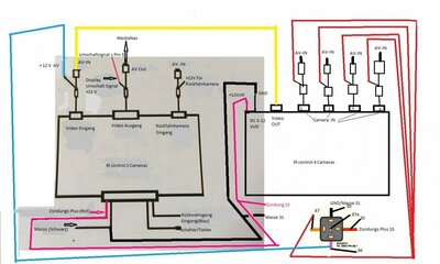

Damit der Auto Switch auch schalten kann braucht das Teil das Signal vom Rückwärtsgang, da bei mir schon das Signal am Radio vorhanden war konnte ich es einfach schleifen( Signal geht in die Box rein und von der Box auf Pin 3 zum Radio.Die Box braucht aber auch Zündungsplus, diesen habe ich einfach mit einen "Stromdieb" vom Sicherungskasten genommen, jetzt feht nur noch das Videosignal von der Box zum Radio, einfach in das modifizierte Parrotkabel einstecken.

@mac-clio
Hey,
am Read Trigger geht das Signal vom Rückwärtsgang rein und vom Monitor Trigger +12V zum Pin 3
Pin 3 ist ja das Umschaltsignal, du must da Kabel trennen dann erst in die Box und von der Box an Pin 3 anschließen.
Das Bild zeigt eine Änderung mit einer zweiten Box( ist für 4 Kameras ) also nur das linke Bild beachten.
alle Angaben ohne Gewähr :rotate:
Rolf
@mac-clio
am Radio ist ja wohl schon der Pin 3 (Signal vom Rückwärtsgang) vorhanden. dieses Kabel must Du trennen dann erst an die Box anschließen und von der Box (Monitor Trigger )mit Pin 3 verbinden , also die Box dazwischen schalten
ok werde ich versuchen.... Danke. Ich melde mich wenn es geklappt hat.
Blaues Kabel (rear Trigger) muss doch auch an PIN 3 damit die Box weiß, das der Rückwärtsgang an ist... Wenn ich nun Monitor Trigger und Blaues Kabel und PIN 3 zusammenfassen geht zumindest die Umschaltung zwischen Rück und Frontkamera. Das ging aber vorher auch schon... Irgendwo habe ich ein Verständnis oder Denkfehler und ich komme nicht drauf. Ich kapiere auch nicht wie ich die Box dazwischen schalten kann.... Damit ich mir bei Bedarf die Frontkamera anschalten kann.
Vielleicht kann mir einer den Schaltplan aufmalen .... Zumindest weiß ich das ohne blaues Kabel (rear Trigger) an Pin3 garnix geht....
Bisher habe ich alles irgendwie hinbekommen, aber jetzt bin ich echt frustriert....
… kann es sein das Du das Kabel (von der Box blau) mit Pin 3 verbunden hast ohne es vorher zu trennen ?
Ja das war so, danke Dir noch mal herzlichst für Deine Hilfe :clap:. Jetzt geht es ...... super....:dance: Manchmal ist man echt Blind... und sieht das Kabel vor lauter Kabel nicht;)
