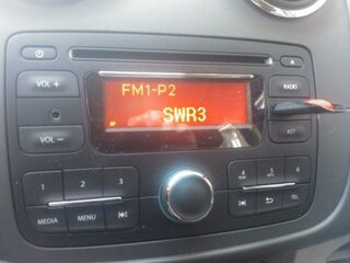

Fragen zum Plug & Play Radio
ich habe seit letzter Woche meinen neuen Sandero mit einem Klang- und Klimapaket.
Kann mir vielleicht jemand sagen, was für ein Fabrikat da serienmäßig eingebaut wird.
Weiterhin fehlen auch die technischen Daten. Ich weiss nicht, wieviel Ausgangsleistung das Radio hat,
und noch zwei weitere Lautsprecheranschlüsse hat.
Die Bedienungsanleitung gibt leider nicht viel her.
Weiterhin regt es mich auf, dass bei einem Motorneustart automatisch die Lautstärke auf 16 zurück geht.
Kann man das irgendwie deaktivieren ??
Vielen Dank
Peter
1. Lt. Aufkleber auf der Rückseite des Radios: Hersteller Daewoo
2. Nein, das Rückstellen der Lautstärke lässt sich nicht ändern.
3. In meinem Sandero sind vier Lautsprecher serienmäßig verbaut, mehr Ausgänge sind am Radio nicht vorhanden (zumindest habe ich nicht mehr gesehen). Sämtliche Anschlüsse sind in zwei Steckern zusammengefasst.
Hallo Hejo,
an die Rücksteite bin ich noch nicht bekommen. ;)
Wenn Du noch die genaue Bezeichnung hättest, wäre super.
Bei mir waren leider nur 2 Lautsprecher serienmäßig eingebaut.
Ich konnte in der Zubehörliste auch nirgends finden, dass man die
Lautsprecher hinten dazubestellen kann :o
Vielleicht war das bei deinem Model serienmäßgig.
Gruss
Peter
Logan Fan macht das mal ebend für Dich :D
YouTube Video
Kannst du bei deinem Radio Balance UND Fader verstellen oder nur Balance?
Stecker von rechts nach links(sicht auf das video):
Antenne
Lautsprecher / +-12V
Fernbedienung (am Lenkrad)
Steuersignale (Canbus / Zündungsplus etc.)
Es währe interessant zu wissen , ob bei dir der Lautsprecher Stecker komplett belegt ist oder ob 4 Pins nicht belegt sind...
Stimmt, bei meinem waren die hinteren Lautsprecher serienmäßig. Die genaue Bezeichnung des Radios hab ich leider nicht mehr drauf, hat mich allerdings auch nicht weiter interessiert. Ich hab das Radio auch nur ausgebaut, weil ich die Zündungsplusleitung brauchte.....
