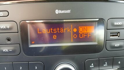

ich habe meiner Dokker neu und drei Fragen zum Radio:
  1. Was bewirkt die Einstellung "Lautstärke" (siehe Foto)? Ich merke keinen Unterschied in der Bedienung wenn ich das um stelle. Die Bedienungsanleitung schweigt sich aus.
  2. Kann man die Ansagen vom Navi vom Handy nur hören , wenn man auf Bluetooth als Imput umschaltet? Ich würde gerne parallel Radio hören. :think:
  3. Eher eine Aussage denn eine Frage: welcher geistige Fußgänger von Entwickler hat den Drehknopf nicht mit der Lautstärke belegt.:hammer:

Zu 1. Eventuell Übersetzungsfehler aus dem englischen"loudness"...
Aber ich konnte diesbezüglich keinen Effekt erkennen
Scheint tatsächlich Loudness zu sein. :yes: Ich habe den Einstellungen mal etwas mehr Bass gegeben und ein basslastiges Stück vom USB Stück abgespielt. Mit der "Lautstärke" Einstellung auf "an" war der Bass deutlich präsenter. Da er allerdings auch deutlich verwaschener war, lasse ich die Einstellung auf aus. ;)
