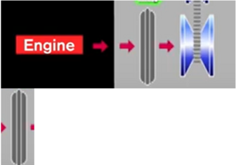

Bist Du dir sicher, @el pedd ?
Ich mag das eigentlich nicht glauben, wenn Du diese Behauptung einfach so hinklatschst ohne jede Quellenangaben!
Wenn ich @Sandero Stepway 3 glauben darf, ist im Sandero III (+Srepway) ein Jatko CVT7 verbaut:
Fragen zum CVT- Automatikgetriebe im Sandero III
Bei der Darstellung des Jatko CVT7 in einem Youtube Werbefilm vermag ich keinen Hydraulikwandler zu erkennen:
YouTube Video
Um die Spreizung des eigentlichen CVT-Getriebes zu verringern, ist im Jatko CVT7 ein Wechselgegriebe integriert (m.W. mit 2 Gangstufen).
Eine Kombination von Wechselgegriebe + CVT + Hydraulikwandler halte ich für Schwachsinn.
Oder willst Du dich darauf berufen, daß ein Schaltgetriebe ja auch ein "Drehmomentwandler" ist (wie ein CVT auch)?
Zwischen Motor und Getriebe befindet sich der Drehmomentwandler. Andere CVT-Getriebe arbeiten auch mit normalen Kupplung.
Ein Drehmomentwandler ist kein Schalt-, CVT- oder Automatikgetriebe und umgekehrt auch nicht.
Bist Du dir sicher
Ja, bin ich!
Wie kannst Du sicher sein, daß das Teil zwischen "engine" und Eingangsriemenscheibe des CVT ein hydraulischer Drehmomentwandler und keine Kupplung sein soll?
Im Übrigen: Was machen normale Schaltgetriebe, Planetengegtriebe und Direktschaltgetriebe Anderes, als Drehmoment zu wandeln?
Jedes Getriebe ist ein "Drehmomentenwandler" oder "Drehzahlwandler". Die Leistung ist (idealerweise) invariant. Das CVT-Getriebe hat niemels einen hydraulischen Wandler motorseitig sitzen. Da waere der Preisvorteil bei der Herstellung direkt weg. Wenn das so wäre, hatte Renault hier auch eine Wandlerautomatik (klassisches und zuverlässiges Planetengetriebe) verbauen können.
