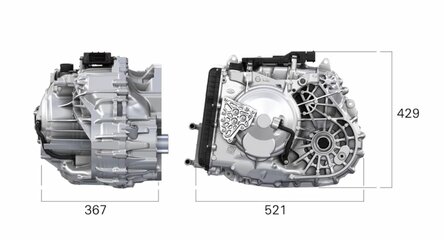

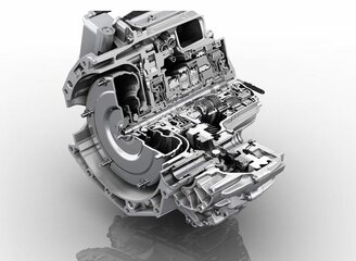

In den heute gängigen Wandlergetrieben mit Planetensatz befinden sich mehrere Planetensätze hintereinander, um auf 7 - 9 Gangstufen zu kommen.
Das 9 Gang ZF Getriebe 9HP ist nicht wirklich groß (sh. Maße unterhalb) aber eben auch nicht billig.

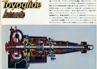

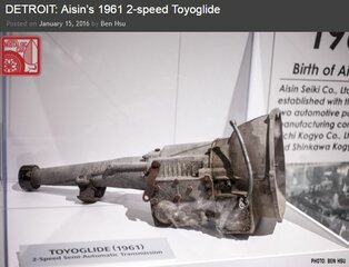

Sie sind daher viel größer/länger als das alte Powerglide-Getriebe mit einem 2er-Planetensatz oder die lange Zeit gängigen Getriebe mit einem 3er-Planetensatz jeweils in einer Ebene.
Das Powerglide Getriebe ist für Frontmotoren (längseinbau) mit Heckantrieb und nicht für Quereinbau gebaut worden, ich hatte die japa. Variante (Toyoglide) im KE20 Corolla von 1974 .
LG Rob
