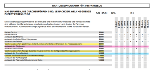

Es gibt EINZELNE Wartungsarbeiten, die sind Zeit und km Abhängig.
Und es gibt Wartungsarbeiten, die sind NUR km Abhängig ohne Zeitintervall.
Hier ein Auszug des "WARTUNGSPROGRAMM FÜR IHR FAHRZEUG" aus einem
"Fahrzeugspezifische Datenblatt für Garantie und Service"
Ist aber NUR als Beispiel zu verstehen, da anderes Fahrzeug mit andere VIN , andere Länderausführung, andere Ausstattung, ...

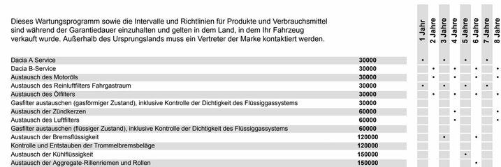

Danke für die Info.
Die war sehr hilfreich.
Ich habe mich zusätzlich noch an Dacia gewandt, die auch wirklich sehr zügig geantwortet haben.
Ich bin nach all den Infos, Anfeindungen, Anweisungen und Belehrungen hier doch sehr überrascht, dass das, was Dacia mit zugesandt hat, EXAKT der gleiche Wartungsplan ist, wie ich ihn von drei-x schon zur Verfügung gestellt bekommen habe.
Und ja, das ist genau das, was ich heute bekam!
