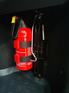

Ergänzung für unsere hauptsächlich visuell veranlagten Forenkollegen (vor allem @romulus.. :rolleyes:):
Anstelle der Plastikstopfen, die den Radmutterschlüssel gehalten haben, wurden Aluminium Blindnietmuttern
in die vorhandenen Bohrungen im Blech eingesetzt.
Halter verschraubt, fertig:

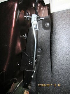

das wäer eine alternative, bei mir sieht es wie auf dem bild aus.
Frage wohin mit dem wagenheber :huh:

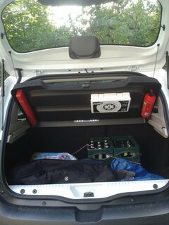

So habe ich es nun gemacht:
Ich habe den Sanikasten oben in der Hutablage mit Kabelbindern befestigt.
Dazu vier Löcher 6 mm durch die Ablage vorn links und in den Kasten gebohrt. Der Kasten ist ein Alter abgelaufen! den Inhalt habe ich durch einen neues original verpacktes "Kissen" ersetzt. Er lässt sich von der hinteren Sitzreihe leicht öffnen und ist zur Hälfte in der Ablage versenkt.
So hab ich das Ding Griffbereit und nicht irgend wo unterm Sitz herum liegen. Hatte mich schon lange gestört. Mit den Kabelbindern und Löcher bohren, sie fallen nicht weiter auf und Tesa ankleben, dazu habe ich kein Vertrauen!
Für das Warndreieck habe ich ebenfalls in der letzten Wölbung hinten im Abstand von 40 cm jeweils zwei Löcher 6 mm gebohrt, zwei Klettbänder mit Kabelbindern befestigt, passt!

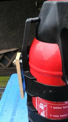

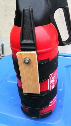

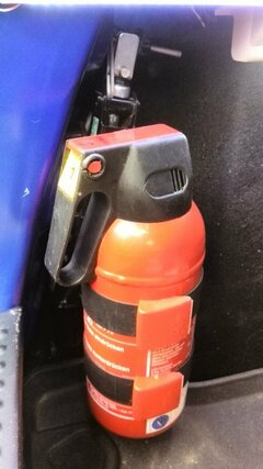

Für den Feuerlöscher, ich hatte in meiner ersten Datsche extra eine Halterung gebastelt und den Wagenheber im Ersatzrad mit versteckt. Doch mir ist etwas Besseres eingefallen. Ohne großen Aufwand und innerhalb von Sekunden einsatzbereit.
Mit einem kleinen Stück Laminat habe ich das Problem erledigt.
Das ist meine Lösung für das Problem, man kann es so machen muss nicht, aber ich wollte es so und hoffe das ich es nie gebrauchen muss.
Gruß Frank aus Mecklenburg
