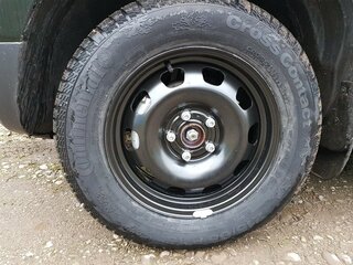

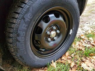

Für alle welche noch solche Abdeckkappen für die Radnabe suchen bei Stahlfelgen.
Fettkappen haben einen Durchmesser von 58mm und passen auch vom Hyundai Matrix, Sonata, Elantra usw.
Sieht dann so aus:
Nach genau so einer Lösung habe ich gesucht. Ich gehe davon aus, das es genauso auch beim Duster II funktioniert und das Maß sich nicht geändert hat.
Vorher aber mit Kupferspray behandeln.. Wenn sich hinter diesen Deckelchen Salzwasser hineinmogelt, gibt es im Frühling eine kleine Überraschung! :D
