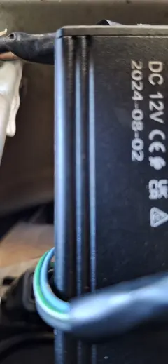

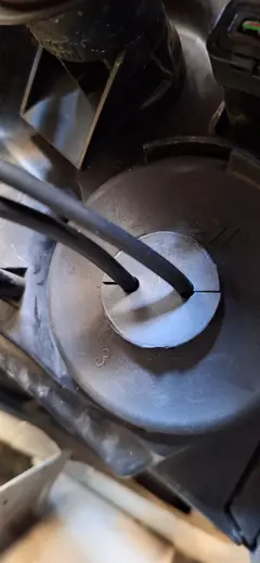

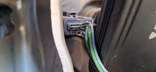

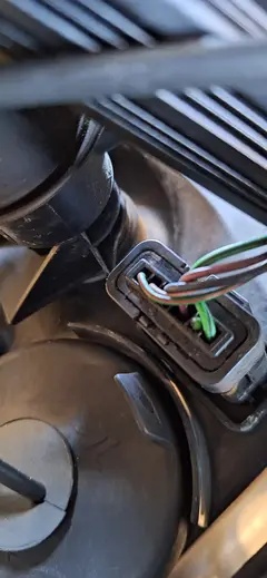

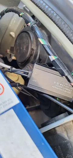

Hallo Sascha ich kann dir leider nicht sagen wie die Werkstatt das Problem gelöst hat. Ich bin kein Mechatroniker. Der betreffende Mechatroniker ist nicht mehr ausfindig zu machen. Mehr als Fragen ,kann ich, ohne Zusatzkosten zu verursachen nicht. Ich habe mal Fotos gemacht, aber ich glaube daraus werden wir beide nicht schlau. Das Problem ist von einem Mechatroniker ( KFZ Mechaniker) lösbar. Das verursacht zwar geringe Kosten aber es lohnt sich. Gruß Wilhelm 1000024970.webp1000024969.webp1000024968.webp1000024966.webp1000024965.webp

Also hast du nen Adapter verbaut sowas in der Art wie auf dem Foto. Die gibt es ja dann scheinbar direkt mit Dichtung für die Gummikappe.

Hallo Sascha der Canbus ist direkt von Philips, hat allerdings das Problem nicht behoben. Da waren auch keine Gummi Abdeckungen dabei, das hat der Mechaniker so gemacht und hat sie auch verbaut gelassen. Ich würde auch keine großen Experimente mehr machen und gleich zum Mechaniker fahren. Aber, du musst es wissen wie du es machst. Gruß Wilhelm

Ich hab's so angeschlossen wie auf dem Bild.
Massekabel vom Lampengehäuse an's zweite Kabel von der H1 Led.... oder muss ich da trotzdem noch irgendwo was an's Lampengehäuse anklemmen ?
