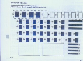

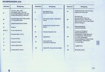

Lösung
Dann schaust du mal nach der Sicherung auf Position 13:
sicherungen-fahrgastraum-generation-iia-jpg.7530
Gehen denn noch andere Dinge auch nicht?
Teilweise können ein Relais oder eine stärkere Vorsicherung vorhanden sein,aber eigentlich dann für größere Bereiche.
Die müssten sich wahrscheinlich im Motorraum irgendwo befinden.
Ich habe nochmal geschaut, die innenbeleuchtung geht auch nicht. Die Sicherungen im Motorraum habe ich geprüft. es könnten höchstens noch relais sein.
Ich häng dir mal die Legenden an.Innenraumbeleuchtung und Fensterheber haben unterschiedliche Sicherungen. Mal tauschen,wenn dann beides noch nicht geht,alle Sicherungen im Motorraum mal auf Durchgang prüfen. Grüße.Mesh ( Mechaniker ).sicherungen dacia legende.jpgsicherungen dacia belegung 01.jpg

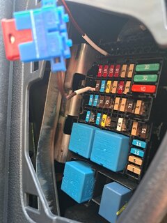

Ich war heute beim Dacia-Autohaus. Die haben mich allen ernstes weggeschickt! Ich brauche einen Termin, der ist frühestens in 3 Wochen möglich. Ich hab ihn aufgeklärt das ich keine Garage habe und gefragt ob der Elektriker nicht mal schauen kann ob er das Fenster wenigstens schließen kann. Antwort war das keine Zeit dafür ist.
Naja, ich hab die Fehlersuche ja soweit eingegrenzt das auf Sicherung B kein Strom ist. Jetzt hab ich es ähnlich wie von nig beschrieben überbrückt. Jetzt ist zumindest das Fenster wieder zu :)
Wow, keine Ahnung wie ich das übersehen konnte. Die Sicherung war tatsächlich kaputt. Alles geht wieder. Tausend mal Danke für die Hilfe, ein tolles Forum!

@diba.1 hat Komfortsteuerung (Antippen zum kompletten Rauf- oder Herunterfahren, die von @Mesh geposteten Bilder zeigen die Variante mit Impulssteuerung. Das wichtigste ist aber immer der Aufkleber im Deckel des Sicherungsfachs, denn in der Anleitung steht „Abhängig vom Fahrzeug“ oder so was ähnliches.
Die Sicherung auf Position 13 ist ein Dauerstromkreis, der während des Startvorgang nicht unterbrochen wird und eine Schutzabschaltung über die Zentralelektronik besitzt, um eine leere Batterie zu vermeiden.
An der Sicherung sind angeschlossen: Kofferraumbeleuchtung, Innenraumbeleuchtung, Klimaautomatik und das linke Relais auf Position D für den Impulsfensterheber Motor.
Das Relais schaltet den Dauerstromkreis der Sicherung auf Position F2 ( B ).
