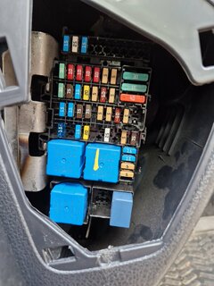

Ich muss hier nochmal nachhaken, bei meinem Sandero II Sce 75 1.0 Benzin, habe ich auch das Problem das sporadisch die Sicherung 13 fällt, UCH wurde auf Garantie getauscht, passiert wie gesagt nur sporadisch (zwischen 1 und 6 Monate) und meiner Beobachtung nach nach abstellen der Zündung irgendwann. Könnte da eventuell der Fehler an den Arbeitsstrom Relais noch liegen?
1. Was war dort defekt? Sie kann ja nicht die Sicherung 13 auslösen.
2. Wo sind die Relais verbaut, von denen du schreibst?
Hallo Texas,
zu 1.die Nr. 24 ist auch manchmal geflogen dann ging auch kein starten mehr, das ist mittlerweile durch den Tausch des UCH behoben.
zu. 2. Im Sicherungskasten die blauen Relais, nur ne Vermutung...1000022821.jpg
@boldilein
Wenn die Sicherung in unregelmäßigen Abständen immer mal wieder auslöst würde ich zumindest mal nachschauen ob Kabel im Faltenbalg zwischen A-Säule und Fahrertür angeknickt und eventuell die Isolierung aufgebrochen ist.
Dann könnte der blanke Draht beim Öffnen/Schließen der Tür irgendwann zwischendurch Kontakt zur Karosserie (Masse) bekommen.
Diese Knickstellen an Türen und Heckklappe sind schon Klassiker bei Renault.
