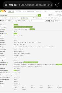

ich bin ganz neu hier, am Donnerstag darf ich unseren ersten Dacia abholen fahren :) Es ist ein Jogger in extreme+ Variante. Auch ich habe Interesse an schönen Alufelgen, die jetzt montieren Schwarzen in 16" würde ich gerne als Winterreifen nutzen wollen. Für den Sommer schweben mir neue Sommerreifen in 18 Zoll vor. Wie ich anhand dieses Beitrages erfahre wird das aber scheinbar, zumindest für den Moment, kein leichtes Unterfangen. Dann werde ich das wohl auf Sommer 2023 verschieben müssen. In dem Brief, den ich heute erhalten habe, steht tatsächlich leider nur die eine zulässige Reifengröße drin, 205/60/16, da muss ich wohl noch auf andere Kombinationen mit ABE in 18" warten. Sehr schade. Und ein tolles Forum übrigens hier! :) Schöne Grüße
Www.Rsu.de
Dein Fahrzeug auswählen und auf "Eintragungsfrei" klicken, dann siehst du alles was du darfst. Hier zb. 16"
