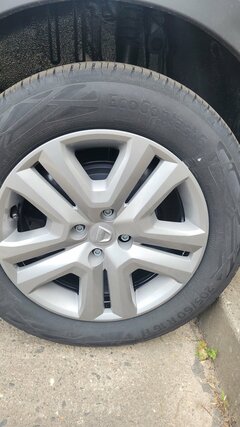

Ok welches von beiden ist denn bereits drauf?
Dacia Jogger Comfort
Ich will noch im Mai nach Obergurgl, da bräuchte ich Winterräder...

Es gibt jede Menge passende Felgen, leider noch keine ABE für die Jogger. Das ist das Problem. Mein Händler würde mir 4 originale Alus für 1000 verkaufen, das ist mir aber zu teuer. Vielleicht haben die Felgenhersteller nach den Sommerferien den Jogger in ihren ABEs mit drin. Ich hoffe es zumindest.
Ja, habe jetzt auch ein paar günstige Alus mit Bereifung gefunden. Aber wie du bereits erwähnt hast, leider ohne ABE. Ich hoffe auch das dies zügigst nachgeholt wird, die Preise bei Dacia sind ja mehr als überzogen.
