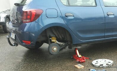

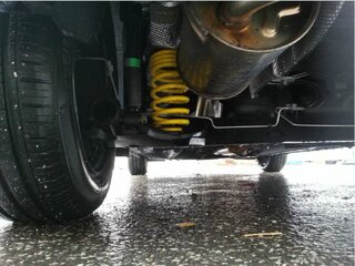

z.B. gibt es bei ST suspensions seit geraumer Zeit Tieferlegungsfedern 30/30 mm für den Sandero II mit allen möglichen Motoren, aber nicht für den SCe75
Foto: Eingebaute und eingetragene 30/30 Federn von ST susp. beim Sandero 2 FL SCe65
und was hat das jetzt mit der Einpresstiefe zu tun ?
