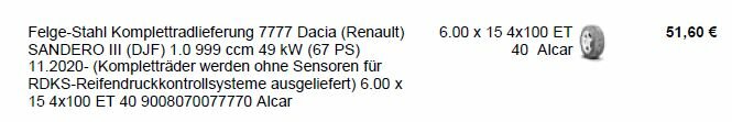

Ich habe mir diese Stahlfelgen mit Winterreifen gekauft....(Foto)

Der Verkäufer schreibt: ET 40 bzw 50.
Hat der vorne und hinten unterschiedliche Einpresstiefen?
Nein !
Immer alle 4 Räder gleich.
Neuer Sandero Streetway ET 40 - 15 Zoll
Neuer Sandero Stepway ET 45 - 16 Zoll
Alter Sandero Stepway ET 37 - 16 Zoll
Wechsel alt auf neu vom Stepway auf normal.....
..... siehst du schon, daß die Felgen wohl passen aber keine Zulassung haben.
