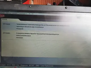

Der Fehler Abgassensor vor Partikelfilter tritt immer wieder auf. Erst geht die obere Warnleuchte an, dann die untere.
Abgassensor wurde getauscht. Partikelfilter gereinigt. Das Ansaugrohr des Motors war undicht - abgedichtet. Der Temperatursensor oder die Sonde am Turbolader wurde getauscht. Welchen Grund könnte es noch geben, dass der Fehler immer wieder auftritt? Gibt es noch einen Sensor oder eine Sonde, die diese Fehlermeldung auslösen könnte? Ich bin mit meinem Latein am Ende. Und habe bereits leider schon viel Geld investiert, doch niemand konnte mir helfen.

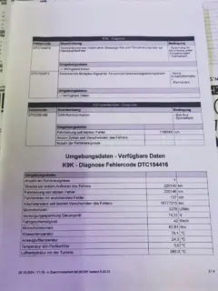

Die geführte Diagnose sagt beim DTC154416, das die Stecker am Sensor und Motorsteuergerät optisch überprüft werden sollen und die Kabel auf Durchgang und Kurzschluss geprüft werden müssen.
Fällt das Ergebnis positiv aus, ist der Motor 2 Minuten mit 2500 Umdrehungen laufen zu lassen. Dabei wird in der Diagnosesoftware beobachtet, ob Wert der Temperatur vor dem Partikelfilter steigt.
Korrodierte/aufgeweitete Steckverbindungen können den gemessenen Wert verfälschen.
