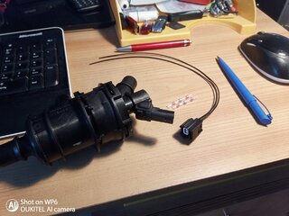

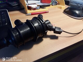

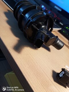

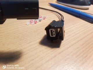

der Stecker ist gerade gekommen, und passt..die 12 € habe ich also nicht in den Wind geschossen..
also ich berichte dann weiter, wenn ich das Teil mit dem Thermostat komplett getauscht habe..

Update 15.06.2023
Dorfwerkstatt: mit OBD2 1 Fehler gelöscht.
Thermostat getauscht, Stecker getauscht, Kühlwasser abgelassen und wieder befüllt, mit Unterdruckpumpe am Kühlwasserbehälter entlüftet. Ging reibungslos.
1 Stunde Arbeit mit viel Rumgequatsche über Oldtimer , Kosten bei Dorfwerkstatt inkl. paar Handlang Arbeiten von mir ...
Zusammenfassung Kosten:
Meine Arbeiten wie Bodenwanne abmachen und die Sachen besorgen ca. 2 Stunden = 0 €
Thermostat 64,03 GBP = 76 €
Steuern und Gebühren = 25,71 €
Stecker = 12 €
Arbeistkoskosten Werksstatt ca. 1 Std. inkl. Trinkgeld. 50 €
173,71 € .....KOMPLETT.
Da auch Wartung in 26 Tagen angestanden wäre , haben ich alles mal zurückgesetzt.
Keine Meldungen und Fehler konnten jetzt in der Werkstatt ausgelesen werden.
Also dann mal sehen wie der neue Thermostat sich bewährt.
Grüße Jarap
Also 14 Rage rum und alles ok
Definitiv also der Stecker und der Thermostat.
Bei genauen Hinsehen mit der Lupe könnte man eine Undichtigkeit am Thermostat bzw. an einem der Anschlusspins sehen, Dort war die grüne Korosion sichtbar.
Dann hoffe ich dass der neue Thermostat mehr aushält.
Übrigens habe ich die Bodenwanne noch nicht wieder eingebaut udn warte auf den bevorstehenden Ölwechsel.
Grüße Jarap
Der Mechaniker glaubt momentan nicht an defekten Thermostat, sondern nur an defekten Stecker.

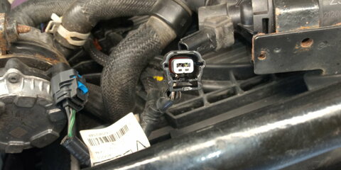

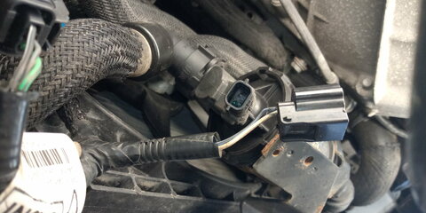

Er und ich waren aber zuletzt überzeugt dass am Pin des Thermostats Feuchtigkeit eindringt und zwar vom Thermostat her..
Wir haben über die begrenzte Lebensdauer des Thermostats gesprochen und auch über die Tatsache dass der Thermostat auch einige Zeit in D gar nicht mehr als Ersatzteil verfügbar war. Logischwerweise könnte man so annehmen dass er öfters getauscht wird.
