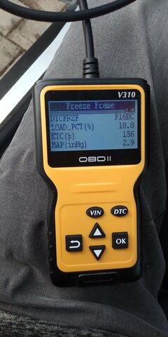

habe mal gestern kurz mein Messgerät V310 angeschlossen, der bringt mir P16BC..
bin da etwas skeptisch.

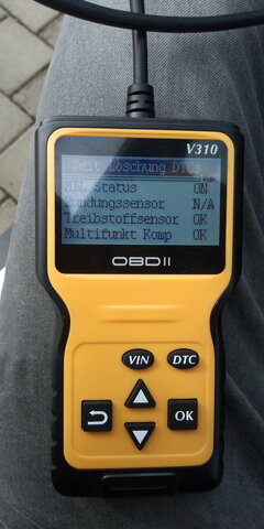

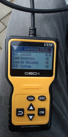

sodele jetzedle,
habe nomal alles abgefragt und den Fehlercode PC16BC anschliesend mit dem V310 gelöscht.
Ich berichte mal was sich da in den nächsten Tagen tut. Vorsichtshalber habe ich dieses Antikrisalin Zeug für Adblue bestellt und fülle auch noch den Adblumist nach.
So ne Adblue "Pumpe" soll ja auch nicht gerade billig sein... :)

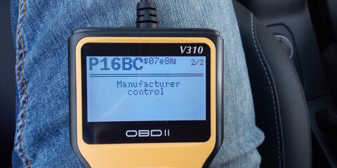

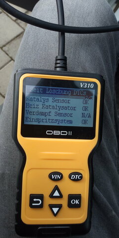

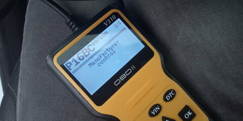

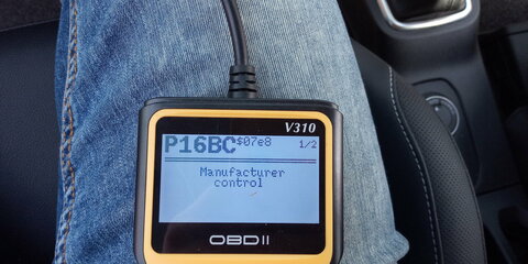

TEIL 3 OBDII V310 Auslesen immernoch die Anzeige P16BC
allerdings habe ich die Anzeige doch genauer angeschaut und auf Seite 1 P16BC$07e8 und auf Seite 2 P16BC$07e8Pd
Leider also keine Vergleich bzw. Daten Abgleich von PYREN zu V310.
Du zeigst kein Foto vom Inhalt des Fehlerspeicher Untermenü des Einspritzsteuergerät.
$07E8 beim V310 ist nur die (Standard) Can Adresse, über die das Einspritzsteuergerät antwortet.
Das V310 zeigt die Fehlercode nur 4 stellig, in Pyren sollte er 6 stellig sein: Fehlercode P16BC

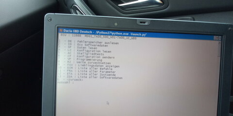

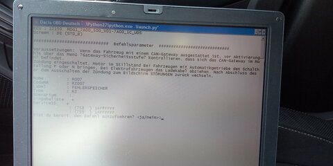

und hier das müsste das Untermenü sein bei der Einspritzung
Ich meine die Menüebene davor.
Wenn dort kein DF 839 16BC TEMP. WASSER UNTER SCHW REGUL. THERMOSTAT oder ein anderer Code steht, müsstest du mal deine ecu_log.txt und elm_log.txt Dateien aus dem Programmordner anhängen.
Es gab keine Seite davor ..hat mich auch gewundert.
Die Fehler werden ausgelesen und wie oben im Bild dargestellt.
Dann wird nach dem Steuergerät gefragt , in diesem Fall war es die Nr. 1 (Einsprizung)
sobald man 1 und Return drückt kommt bereits die Abfrage mit "Löschen ja oder nein"

Eine Datei, die im Steuergerät liest, musste korrigiert werden. Es kam beim Anwählen des Motorsteuergerätes zum Verbinden über eine falsche Can Adresse und somit war kein Daten und Fehler lesen möglich.
Die Menü Reihenfolge sollte sich so darstellen:
Code:
      ### Liste der gefundenen Steuergeräte ###
     Addr  Familie Index Name                                     Fehleranzahl
1  - 7A    1       11666 EINSPRITZUNG                             1
2  - 01    2       11469 ABS                                      0
3  - 51    3       11610 ARMATURENBRETT                           0
4  - 26    4       11686 UCH (Zentralelektronik)                  0
5  - 2C    5       11587 AIRBAG/GURTSTR.                          0
6  - 29    8       11582 KLIMAANLAGE                              0
7  - 6B    17      11598 Erkennen Totwinkel                       0
8  - 04    18      11674 SERVOLENKUNG                             0
9  - 27    20      11611 UPC                                      0
10 - 1E    38      11260 ANTRIEB 4x4                              0
11 - D3    79      11725 HARNSTOFF-STEUERMODUL                    0
12 - C0    99      11653 KEYL.ENTRY/DR.-MODUL                     0
13 - Fehler erneut scannen
14 - Software beenden
Steuergeraet auswaehlen:1
           ### Untermenü Einspritzsteuergerät ###
ECU : 11666  MDG1_7A00_500_V01-7A00_1C_UDS
1  - DE : Fehlerspeicher auslesen
2  - ID : Ecu Softwaredaten
3  - SP : Daten lesen
4  - LC : Konfiguration lesen
5  - AC : Stellgliedtests
6  - CF : Konfiguration aendern
7  - VP : Programmierung
8  - RZ : Werte zuruecksetzen
9  - FAV : Lieblingsdaten anzeigen
10 - ECM : Liste aller Befehle
11 - PRA : Liste aller Parameter
12 - ETA : Liste aller Zustaende
13 - IDA : Liste aller Softwaredaten
Q  - <zurueck>
Auswahl :1

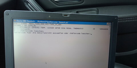

habe jetzt nochmals ausgelesen die Nr. 1 (Einsprizung)
DTC16BC13 (DF839) TEMP. WASSER UNTER SCHW REGUL. THERMOSTAT CO VORHANDEN
Danke nun es hat funktioniert...
Der Fehler ist nun eingegrenzt. scheint also doch der Thermostat zu sein.

13 = offener Stromkreis, ob Kabel, Stecker oder Thermostat, müsste man durch Messen herausfinden können.
