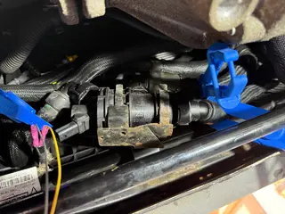

Habe heute das neue Thermostat angebaut und den Stecker neu gemacht.
Hat insgesamt ca. 60min gedauert.
Hab mit 3 Schlauchklemmen die Schläuche abgeklemmt und dann das Thermostat getauscht. Maximal 100ml Kühlmittel sind rausgelaufen. (in einen Eimer)
Alles wieder zusammen gebaut und mit einem Kühlerentlüftungsgerät die restliche Luft rausgeholt.
Fehler ist jetzt weg!

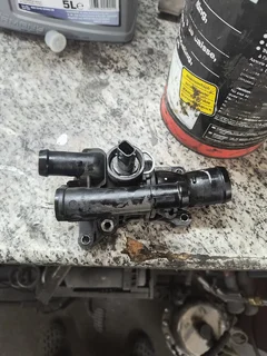

also nach meiner "Analyse" (siehe Bilder im Thread), geht der Stecker kaputt, weil das Thermostat undicht wird.
Es drückt scheinbar das Kühlwasser von innen durch den Anschluss raus in die Steckverbindung.
So wie ich das sehe, ist der Kupferwurm auch schon in der mit Gummi ummhüllten Kupferleitung schon vor der Steckverbindung.
Die Warscheinlichkeit, dass es NUR der Stecker ist, ist daher ziemlich gering.

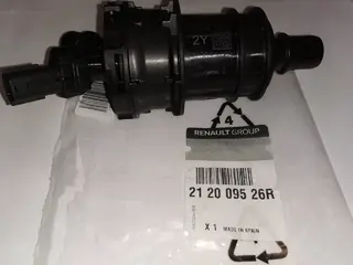

So nun hat es auch unseren Dokker erwischt mit dem Fehler P16BC, bei ca. 40 Tkm. Der Widerstandswert von den Heizelement innen drin ist so in etwa bei 15000 Ohm ..... 30 000 Ohm anstatt ca. 15 Ohm, und die Motorkontrolleuchte brennt.
Da war noch das alte Thermostat mit der Nummer Renault OE Nr. 212002893R verbaut. Der Anschlußstecker war noch o.k., nix vergammelt, Glück gehabt.
Das neue hat jetzt die Nummer 212009526R. Diese hab ich auch schon am MCV II verbaut und da ist es nun schon seit über 100 Tkm drin und funktioniert immer noch. So mit hoffe ich das an dem Neuen etwas verändert wurde und das es länger hält. Leider ist der Preis nun auf ca. 100 € gestiegen, früher waren es so um die 75 €.
Gekauft habe ich es über Ebay. Genuine Parts wo ich es früher gekauft habe existiert nicht mehr.
Eine weitere Quelle ist noch in Polen (Eurofrance) und in den Niederlanden (Srosta).
Im Anhang noch ein Bild von den neuen Thermostat.
