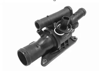

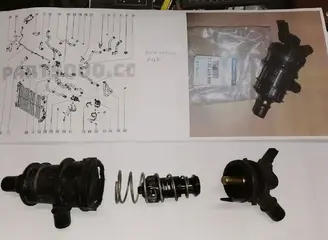

Also das Teil sieht nicht nach den Thermostaten aus auf dem sich dieser Thread hier bezieht.
Deswegen passen auch die Schläuche nicht.
Sondern das da:

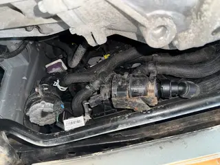

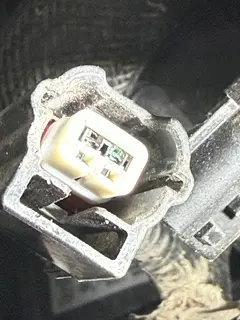

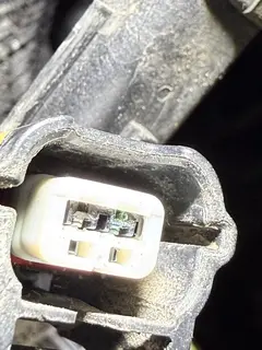

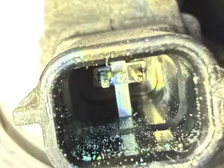

Hab eben mal den Unterbodenschutz abgebaut, und mir den Stecker angeguckt. Man sieht, dass die Kontakte korrodiert ist, oder es ist Kühlmittel.
Hab die Kontakte gereinigt, den Stecker noch mal drauf gemacht, den Fehler gelöscht
Aber nach dem zweiten mal Motor starten, war der Fehler wieder da. Vermutlich/hoffentlich ist das Thermostat defekt. Sonst wüsste ich nicht, wo ich noch gucken soll
Ich warte jetzt noch auf die abklemmt Zange für die Schläuche. Die kommen vermutlich morgen. Und dann tausche ich das Thermostat aus.
