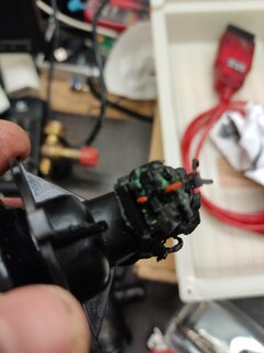

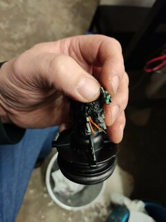

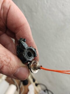

Zur Ursache, zum Thermostat, zur "Geschichte"....
DAS war nun das 2te Thermostat das in mein Auto kaputt gegangen ist. Mein Auto ist nun gut 4,5 Jahre alt, hat 90.000 km, und so wie es aussieht, wird es nicht das letzte Thermostat gewesen sein!!!....
Denn:
1) es wurde schon mal das Thermostat mit Stecker gewechselt (damals ging das auf GARANTIE!!! was mir beinahe etwas stöhrt). Eigentlich finde ich, wenn in der Garantie das Thermostat kaputt geht, und in folge auch der Kabelbaum, dann müsste man sich schon überlegen wie das "Fachgerecht" repariert wird!!! Es wurde bei mir der Ersatzstecker verwendet und für die Verbindung wurde diese Löt-Schrumpfschlauch-Verbindung verwendet, die beim Ersatzstecker auch bei mir dabei lag (siehe Link von Jarap in Post #45). Um das Gebilde wurde "tüchtig" Isolierband gewickelt. Mir gefällt das ganze nicht, die Verbindung war eher schlecht, beim schwarzen Draht der in den Kabelbaum rein geht ist das Kupfer schon arg oxidiert, ich konnte das kaum mehr löten. Ich habe neuen Stecker nämlich angelötet und mit Schrumpfschlauch abgedeckt (ja, das ist vermutlich auch nicht wasserdicht).

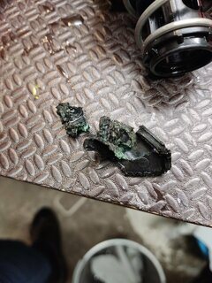

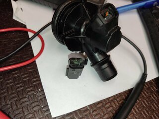

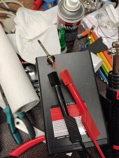

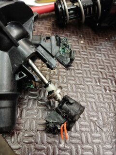

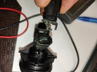

2) ich habe das ausgebaute Thermostat "untersucht".... dazu habe ich:
a) den Widerstand gemessen, dieser schwankte massiev, je nach dem wie man den Stecker bewegte, zwischen 20 und 200 Ohm (soll ja eigentlich 15 Ohm haben)
b) ich habe 12V angelegt, dann sind gleich 5A geflossen, das Netzteil ist auf 4V runter gegangen und es hat schön gestunken, nach verbranntem Gummi ==> Fazit: Da ist innen im Gummi der am Thermostat den Stecker quasi mit dem Plastik verbindet ein schöner Kurzschluss...
c) ich habe dann gemerkt dass die Steckverbindung am Thermostat eigentlich eh irgendwie locker ist... habe dann bisserl rum gewerkelt und Zack war der Stecker auch schon draußen (siehe Bilder)
d) ich habe dann mit Seitenschneider, Messer, Zange usw. das Gummi-Zeug entfernt... überall war innen Grünspahn drinn! Ich habe alles ab gemacht, und den Stift (der normalerweise in dieser "Wachspatrone" steckt) raus bekommen, mit 2 heilen Dräten drann.
e) dann hab ich wieder den Widerstand gemessen, der Widerstand passt, und ich hab 12Volt angelegt... ==> es heitzt vorne an der Spitze von dem Stift der im Wachs steckt (siehe Bilder, auch Wärmebild). Damit kann man vermutlich das Thermostat "vorzeitig" öffnen, und die Temeratur etwas niedriger halten... würde ich mal meinen.
==> FAZIT: (meiner Meinung nach)
Der Schaden geht vom Thermostat aus, bzw. von dieser Gummiartigen Masse. Der Schaden kommt also nicht vom Stecker, oder von Wasser das Steckerseitig eindringt. Meiner Meinung nach dichtet diese Masse, die den Stecker mit dem Thermostatgehäuse verbindet nicht richtig ab bzw. die Rückseite des Steckers wird nicht gut abgedichtet. Dadurch kommt vermutlich das Wasser rein, und das Schicksaal nimmt seinen Lauf. Das Kupfersulfat oder was das grüne Zeug da ist, ist leitfähig, und bildet dann quasi einen Kurzschluss. Was man vorne am Stecker sieht ist nur ein Teil vom Schaden.
ES KÖNNTE AUCH SEIN, dass das Wasser von innen kommt.. wenn man sich das zugehörige Bild anschaut, sieht man, dass der "Teller von dem Stift" auch schon angerostet ist, da könnte das Wasser vorbei gekommen sein, aber sicher bin ich mir nicht. Immerhin ist IM Kühlsystem ja Überdruck.
Meiner Meinung nach ist das eine glatte Fehlkonstruktion. Eigentlich müsste man als Bastler beim Einbau des neuen Thermostats diese Stelle zusätzlich noch irgendwie Abdichten, dann würde das Thermostat vielleicht länger halten.
Es könnte auch sein, dass es ein Fertigungsfeher war, denn bei mir waren auch 1-2 Luftblasen in dem Gummi (innen)... ich weis nicht ob das okay ist. Vielleicht habe ich ja nun Glück, und das neue Thermostat hält länger.
Falls ich den Stecker wieder wechseln muss, wirds blöd, weil da nicht mehr viel gesunder Draht vom Kabelbaum raus schaut... hmmmm..... bin gespannt.
Soweit meine Sichtweise.... siehe dazu die Bilder, ich schau mal, wie viele ich hier anhängen kann.
Viele Grüße
Erich

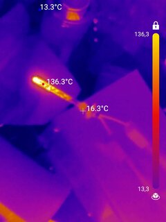

Das ist ja ein Ding !
Da ist doch glatt ein kleiner Heizstab drin.
Der Stecker mit den 2 dünnen Stiften halte ich für unterdimensioniert bei der Heizleistung (Temperatur).
Aufgrund dieser dünnen Stifte bin ich eigentlich von einen Fühler ausgegangen, damals bei meinen kaputten.
Mein kaputtes Teil war auch sehr hochohmig und hat mich in die Irre geführt.
Was hast du da für eine Infrarotkamera? Die ist auch sehr interessant weil es gleich die Temperatur anzeigen kann.
doch, das passt schon... bei 15 Ohm und 12V ergeben sich da nicht mal 1 Amp.... die Leistung ist also mit grob 10 Watt eher "lächerlich". Wundert mich eh, dass das so funktioniert, aber scheinbar tut es das. Die Heizung wirkt ja nicht auf das Kühlwasser, sondern auf das "Stellglied", dass dann meint, das Wasser währe schon wärmer, und desshalb macht es etwas früher auf (effektiev bleibt dann die Kühlwasser temperatur niedriger!!!!)
All das, stimmt natürlich nur, sofern meine Annahmen richtig sind. :) aber sieht danach aus.
Howdy...
die Frage hatte ich glatt übersehen, aber manchmal lese ich tatsächlich Unterhaltungen sogar nochmal nach ;-)
Das ist eine TOPDON TC001 für Android Handy UND COMPUTER per USB!!!
Das war auch der Grund warum ich die gekauft habe (Computer anwendung).... die ist aber am Handy auch ganz nett.
Toll daran ist die relatiev hohe Auflösung (256 x 192 Pixel), bezogen auf den Preis....Andere Geräte für das Geld haben nicht so viel Auflösung.... klar, man muss ein Handy mit USB - C Haben, oder eben Computer.
Für Apple gibt es ein anderes Produkt von der Firma
TOPDON TC001 WäRmebildkamera​
UND eine Sache noch: Temperaturmessung per Wärmebildkamera ist eher eine Schätzung als eine Messung, weil die Emmission die ja "ausgewertet wird", stark von der Oberfläche abhängig ist! .... gleiches gilt aber auch für IR Thermometer :-)
Im Zweifelsfalle, auf das zu messende Objekt etwas Farbe(Lack) oder auch Klebeband aufbringen, dann stimmt die angezeigte Temperatur halbwegs
