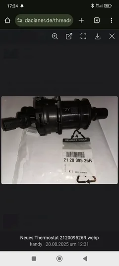

Beim dCi 95 sollte es eigentlich dieses Thermostat sein:

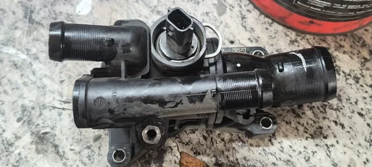

Der Ausgebaute sieht ja genau so wie der Neue.
Beim Alten habe ich jetzt mal gemessen, 15 Ohm, also war der höchstwahrscheinlich wohl nicht kaputt.

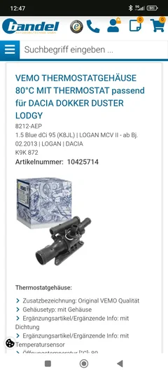

Als Anhang noch meine Bestellung bei Bandel.
Interessant, gibt da wohl doch verschiedene Thermostate.

Auf dem Bild ist der Kühlwasserverteiler mit Temperatursensor. Das war auch der Grund meiner Frage nach dem Bild, da es manchmal zu Verwechslungen kommt.
Wenn man das Thema rückwärts liest, findet man Bilder vom tatsächlichen Einbauort des elektronisch geregelten Thermostat.

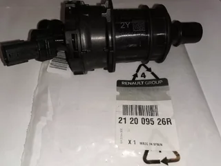

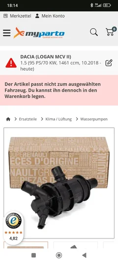

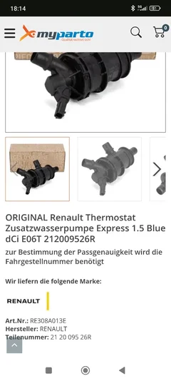

Wenn ich der Artikelnummer 212009526R suche finde ich das Thermostat zwar, aber es wird mir angezeigt, dass das nicht für mein Auto passt.... was soll mir das denn wieder sagen????
Da hilft wohl nur nachsehen was wirklich verbaut ist.
Auf der Fahrerseite ganz vorne ganz unten sitzt das Teil, 3 Schläuche führen da hin. Zumindest ist es bei unseren Dokker und MCV 2 so verbaut.
Der Unterbodenschutz muss dazu abgenommen werden.
