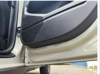

Für die es immer noch nicht glauben, anbei ein Foto von meiner Jogger Türe auch hinten rechts.
Jetzt bin ich tatsächlich mit Unterhose raus ans Auto,
und wollte meine Dichtungen am Jogger angucken.
Mit Handy und LED Funzel.
Aber da sind ja gar keine...
Habe bis dato den Jogger schon ein paar Mal mit dem HDR
gebadet aber bisher ist innen alles Trocken geblieben.
Und das ist auch ein Foto von deinem Auto?
Dann fehlt wohl wirklich eine Dichtung (die das Auto leiser macht)
