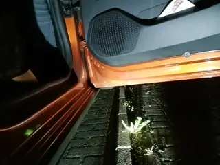

Das sieht doch sehr nach vergessene Dichtung aus, da die Öffnungen für die Montage der Dichtung vorhanden sind. Da würde ich eher an Reklamation denken als an die Theorie mit den verschiedenen Ausstattungen der Modelle.
Wie sieht es denn mit den anderen Hybrid Journey Besitzern aus, ist bei euch die Dichtung?

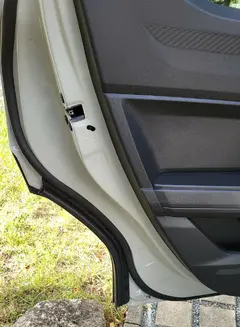

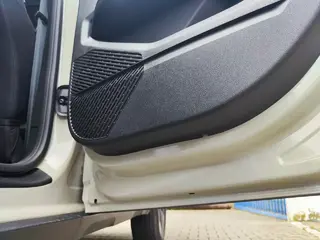

Für die es immer noch nicht glauben, anbei ein Foto von meiner Jogger Türe auch hinten rechts.
Meiner hat dort Dichtungen auch an der Tür. Das es nun Ausführungen mit und ohne zusätzliche Türgummis gibt ist doch unbestritten.
