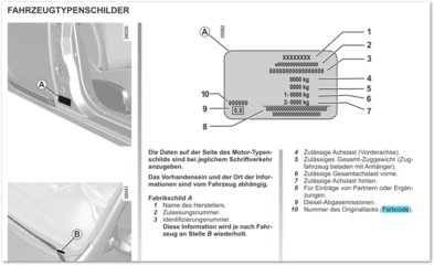

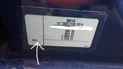

Inzwischen haben sich die Typschilder beim Dacia Dokker etwas geändert. Zu finden ist es nach wie vor unten an der B- Säule rechte Autoseite. Die Lack- bzw Farbnummer ist jetzt ganz links auf dem Schild zu finden. Die letzten 3 Buchstaben bzw Zahlen braucht man.

Hallo zusammen, finde das Schild mit dem Farbcode nicht an meinem Sandero (Stepway Celebration 2017 in Islandgrau Metallic). Weiß jemand den Farbcode für Islandgrau Metallic? Das Schild, das bei mir auf der B-Säule ist, sieht so aus wie oben, nur fehlt da die Hälfte?? Sonst kann ich nichts finden...

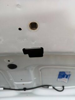

Ich habe einen Sandero II 2015 BJ. Mein Problem ist ich finde den Aufkleber nicht wo der Farbcode drauf stehen soll da ich einen Lackstift brauche da ich ein paar Macken habe.
Habt ihr eine Ahnung?
Das einzige was ich an der Motorhaube gefunden habe war das.. Aber kann dazu nichts finden.
Steht die Farbe nicht an der Innenseite der Fahrertür. Also wenn du die Tür aufmachst sollte da ein Aufkleber sein.
Öffne Beifahrertür und schau unten auf die B Säule... da gibt es den Hinweis.
