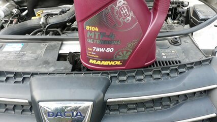

November 2021 hatte ich bei meinem Logan MCV das Getriebeöl selbst gewechselt und wenn ich mich richtig erinnere, hatte die Getriebeölablassschraube den gleichen Dichtring wie die für das Motoröl. Die Ablassschraube ist sogar fast die gleiche, nur mit Magnet dran.
Eingefüllt habe ich GL-4 Öl 75W-80 von Mannol. Ich weiß, es hat keine Renault oder Dacia Empfehlung und ich warne davor es mir nachzumachen, es funktioniert aber trotzdem sehr gut. Er schaltet sich jetzt besser, als mit dem originalen Öl, aber das war auch schon alt und es war meiner Meinung nach etwas zu wenig Öl drin. Und als Tipp immer dran denken, erst die Einfüllschraube lösen bevor man das Öl ablässt, denn sitzt die fest und das Öl ist schon raus hat man ein Problem.20211113_153104fhd.jpg
