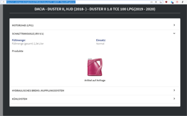

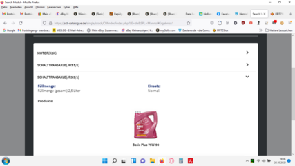

Das von Dir verwendete Getriebeöl wird seitens Mannol in deren Ölfinder nicht für den Einsatz im JR5-Getriebe empfohlen:
Ich würde hier keine Kompromisse eingehen und das Tranself nehmen. Zum einen weil es die nötigen Freigaben hat und zum anderen weil der Preis dafür nicht viel höher ist, als das für drei Liter Mannol. Außerdem, wenn es auch der Spezifikation GL5 entspricht, dann können dadurch auch die Synchronringe geschädigt werden. Wäre mir zu heikel, nur um nicht mal 10 Euro zu sparen.

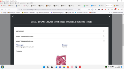

Hallo DaciaBastler,
Ich habe ein Dacia Logan MCV1 BJ 2007 siehe SC Shot:
Das gleiche Basic Plus wird auch für meine Logan I Limo empfohlen. Wir haben aber auch beide ein JH-Getriebe, der TE aber ein neues JR. Ich habe mittlerweile schon zweimal einen Getriebeölwechsel gemacht (das erste Mal bei ca. 50.000 km und dann nach weiteren 100.000 km) und beide Male Tranself NFJ verwendet. Nicht viel teurer und ich war mit der Schaltbarkeit bei Kälte voll zufrieden.

Bei den Füllmengen für ein JR5 Getriebe findet man Angaben zwischen 2,34 - 2,5 Liter, je nach Ölfinder und Hersteller.

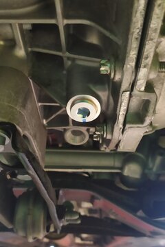

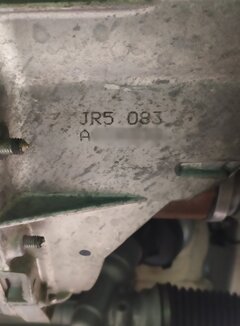

Getriebe ist ein 5-Gang Schalttransaxle JR5 - 083
Ablassschraube ist eine Innenvierkant Schlüsselweite 8mm,

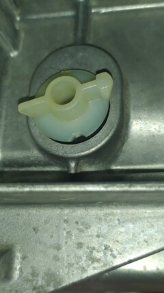

Die Einfüllöffnung ist mit einer weissen Flügelschraube aus Kunststoff mit Gummiring als Dichtung verschlossen.
Die Öffnung gibt gleichzeitig den Befüllstand vor.

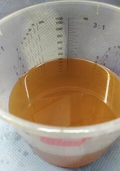

Öl nach ca. 30.000 km Laufleistung, Ablassmenge war ca. 2,15 Liter.
Frischöl Einfüllmenge, bis zum Ölaustritt an der Befüllbohrung, waren ca. 2,45 Liter.
Die Ablassschraube M16x1,5 12mm wurde mit einen Magnet modifiziert und mit einem neuen Dichtring 22x16x2mm Kupfer, Form C, versehen.
Anzugsdrehmoment der Ablasschaube 25 Nm.

wie hast du den Magneten befestigt?
Sackloch bohren und mit 2K Kleber eingesetzt?
Falls ja, werde ich mir mal einige Neodym Stabmagnete ordern.
Mir gefallen solche Basteleien!
Gruß Thomas
  • #14
Ja, Sackloch. Drauf achten, nicht zu tief zu bohren. Maximal ca. 5,5 mm bei der Innenvierkant Schraube.
Magnet und Bohrung habe ich mit Loctite Aktivator behandelt und dann mit Schraubensicherung hochfest eingeklebt.
