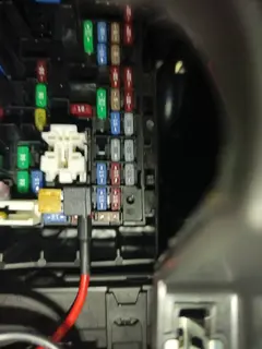

Habe selber die Viofo A229 Pro 2ch
Ansehen Sicherungskasten zur Belegung
Von Hier was wo ran muss.
AAC an 23 (gelb)
Dauerplus an 64 (rot) siehe bild
Viel Spaß beim einbauen, ich habe geflucht wie nix gutes.
Hier ist das bild
Seit mehr als ein Monat dran ohne Probleme.
Würde mich auch freuen, wenn du zeigst wie das AH die angeschlossenen hat!
